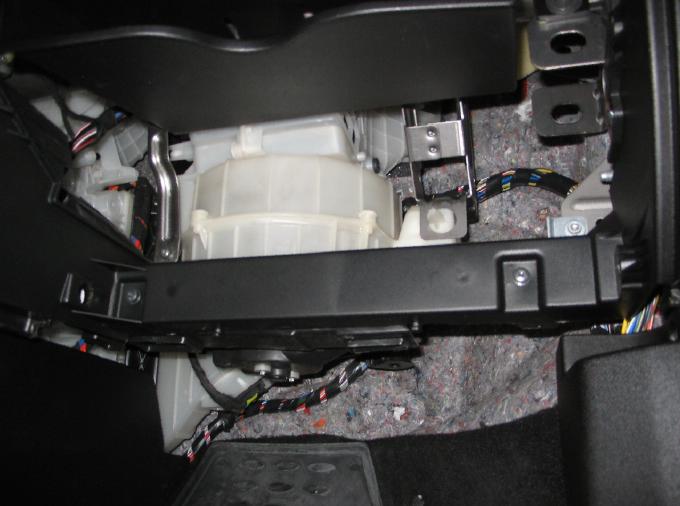

поправьте меня, если я не прав.
я снял бордачек, снял полку. дальше куда?
фото прилагаю
фото под бордачком

Re: Замена салонного фильтра
Сообщение nio 24 дек 2009, 20:18
Чуть левее возьми :) Там узкая черная пластина (крышка) вертикально на бэлом фоне
А боковину ты так и не снял :!:

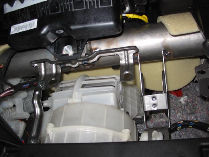

Сообщение Danil 24 дек 2009, 20:23
nio писал(а):Чуть левее возьми :) Там узкая черная пластина (крышка) вертикально на бэлом фоне
левее
фото бардачка - левее
Danil
Сообщения: 36
Зарегистрирован: 15 сен 2008, 08:37
Откуда: Ханты-Мансийск
Авто: GP 5D 1.4 8V Active
Сообщение nio 24 дек 2009, 20:40
Красненькое "1" это боковина, ее снимать. А зелененькое это крышка фильтра.
