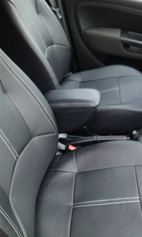

общий вид с переди
задняя спинка, здесь видно что чехлы в центральной части из перфорированного кожзама
задняя сидушка, здесь пришлось немного поработать иголкой и ниткой. В местах где имеется выемка по ремни безопасности пришлось разрезать по шву чехол и прошить иголкой.

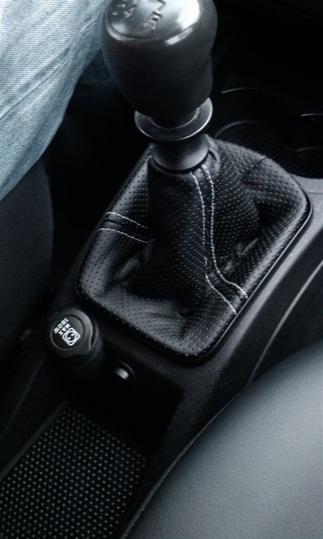

чехлы как будто сшиты специально на фиат гранд пунто. Так как я их еще дополнительно фиксировал в центре, то после поездки никуда чехол не сдвигается, не сминается ведет себя как штатная обшивка. Единственно подголовники не подходят , но я и не собирался их ставит, но они тоже пригодились, из них я сделал чехол на кулису КПП (прошу сильно не пинать шил первый раз на машинке взятой погонять у сотрудницы)
если присмотреться, видно небольшая непаралельность отстрочки
вот это произведение

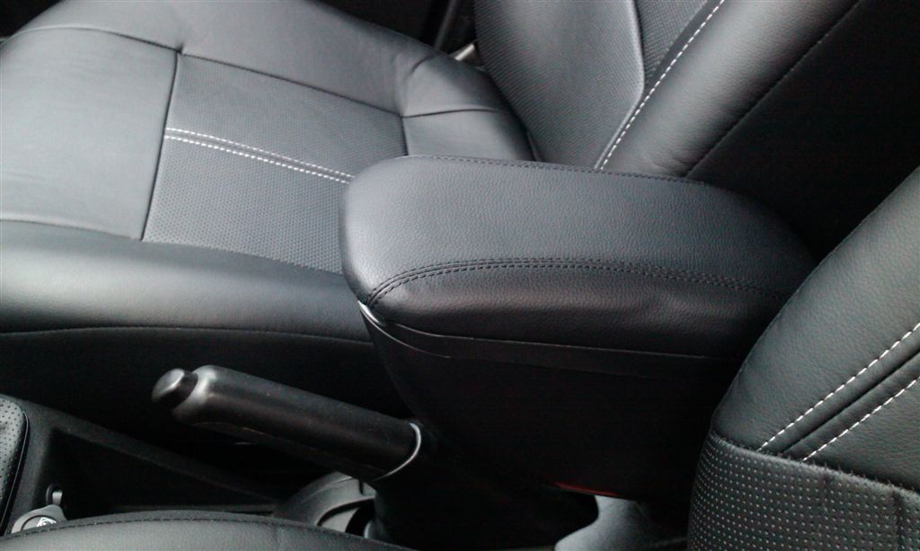

на первой машине в семье, есть конечно же подлокотник решил установить и в шпунтика универсальный. Купил за 750 рублей с верхом из кожзама, регулируемый по высоте и вылету крышки подлокотника. Установил, как будто там и был, ручнику не мешает, ремню безопасности тоже.

купил в строительном магазине, в Ярославле, фото названия чехлов выложил выше, купил за 2200. Я думаю такие чехлы можно и в Москве найти. По поводу подлокотника, в комплекте шло дополнительное крепление, с помощью которого можно его поднять выше и я думаю мешать кнопкам не будет, хотя это не точно, у меня кнопок не было, во всяком случае кнопки можно перенести. Крепил просто положил на верхнюю часть крышки центрального тоннеля (чтобы понадежнее) над ручником и закрепил с каждой стороны тремя заклепками, теперь он снимается только с верхней крышкой. :D
обший вид
Вот видно что подлокотник лежит на крышке туннеля. Единственно пришлось вырезать полукруг под ручник. На этой фотке видна как раз одна из регулировок подлокотника - по высоте.

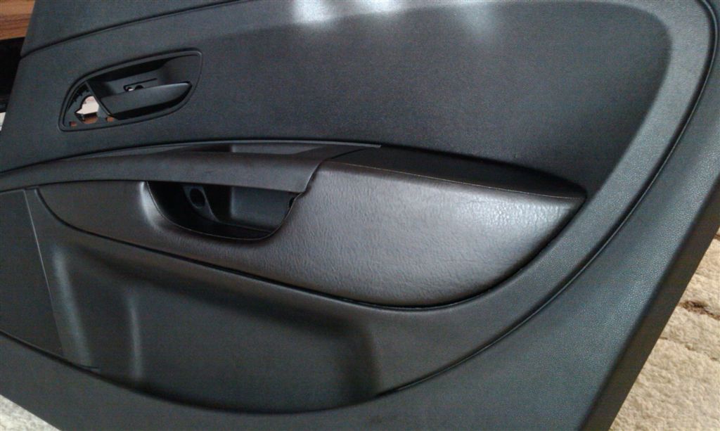

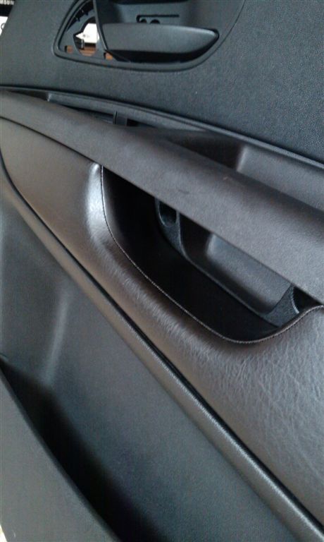

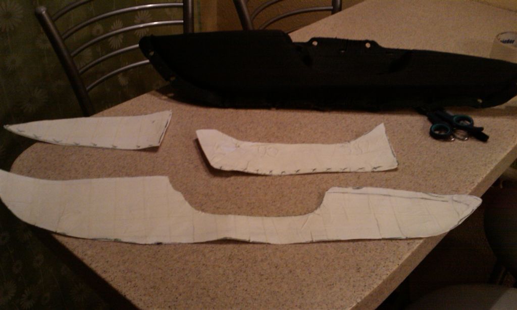

Попробовал обтянуть дверные карты, :D , почему попробовал, потому что как планировал, с белой отстрочкой не хватило моего швейного мастерства (которое машинку видит уже второй раз), поэтому сделал без нее, пока сделал только передние двери.
снимаем дверные карты, разпаиваем или откусываем вставки и начинаем обклеивать малярным скотчем и фломастером обводим по линиям изгиба
снимаем и разрезаем выкройки, получается три куска
вырезаем по лекалу с отступом под шов

Далее все сшивается с ненормативной лексикой (ну это только у меня, швея я такая неважная :D ) и натягивается на карту края я крепил термопистолетом, с постепенной натяжкой к краям. Саму вставку потом крепил к дверной карте тем же термопистолетом и саморезами. Конечно с прострочкой было бы интереснее, но руки не заточены :D
вид с боку
вид с фронта
выдны швы
