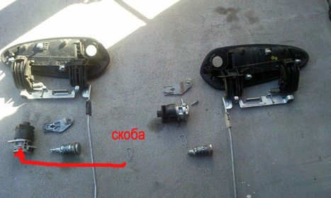

rmx писал(а):мини фотоотчет:завершение. что-то перемешалась немного последовательность... вообщем если будут вопросы спрашивайте
rmx, не торопись :) . Сделай правку, приложи комментарии. Не оченнь всё понятно. На 32м джипеге, видно, поводок на личинке сломан?

комментарии к мини фотоотчету.сразу извиняюсь за терминалогию...
1.откручиваю и снимаю обивку.
2.отсоединяю тяги идущие от ручки к замку,причем длинная тяга остается на ручке.
3.откручиваю три гайки,которые держат ручку.
4.аккуратно движениями на себя и вниз-вверх снимаем ручку с двери.
5.откручиваю от ручки корпус в котором находится личинка.
p.s.поводок личинки имеют форму ласточкиного хвоста(именно эта часть и сломалась) а сама личинка в корпусе закрепляется шпилькой(скобой),а с обратного стороны деталькой входящей в торец корпуса и фиксирующей поводок и сбоку пластиной (находящейся по центру поводка и детальки) также входящей в корпус к которой присоединяется тяга идущая к замку.
6.вынимаю скобу,детальку,пластину и саму личинку.
7.собираю все в обратном порядке

экзист не владеет даже информацией о комплектности ручки: с личинкой она идет или как. Позвонил официалам(есть хороший человек) подсказал вот такую предварительную информацию: есть возможность личинку заказать отдельно,причем как с другим ключом так и по вину т.е. от родного ключа,разница по времени доставки в первом случае 10-15 дней,в другом около 2 месяцев. как приобрету личинку,отпишусь по ценнику и по номеру

сообщили информацию по личинке замка: ручки замков идут без личинок; личинки в комплекте с ключами непосредственно открывания в замок- около 13 000 руб., с ключом с кнопочками- около 20 000 руб., сигнализацию лучше поставлю за эти деньги...
