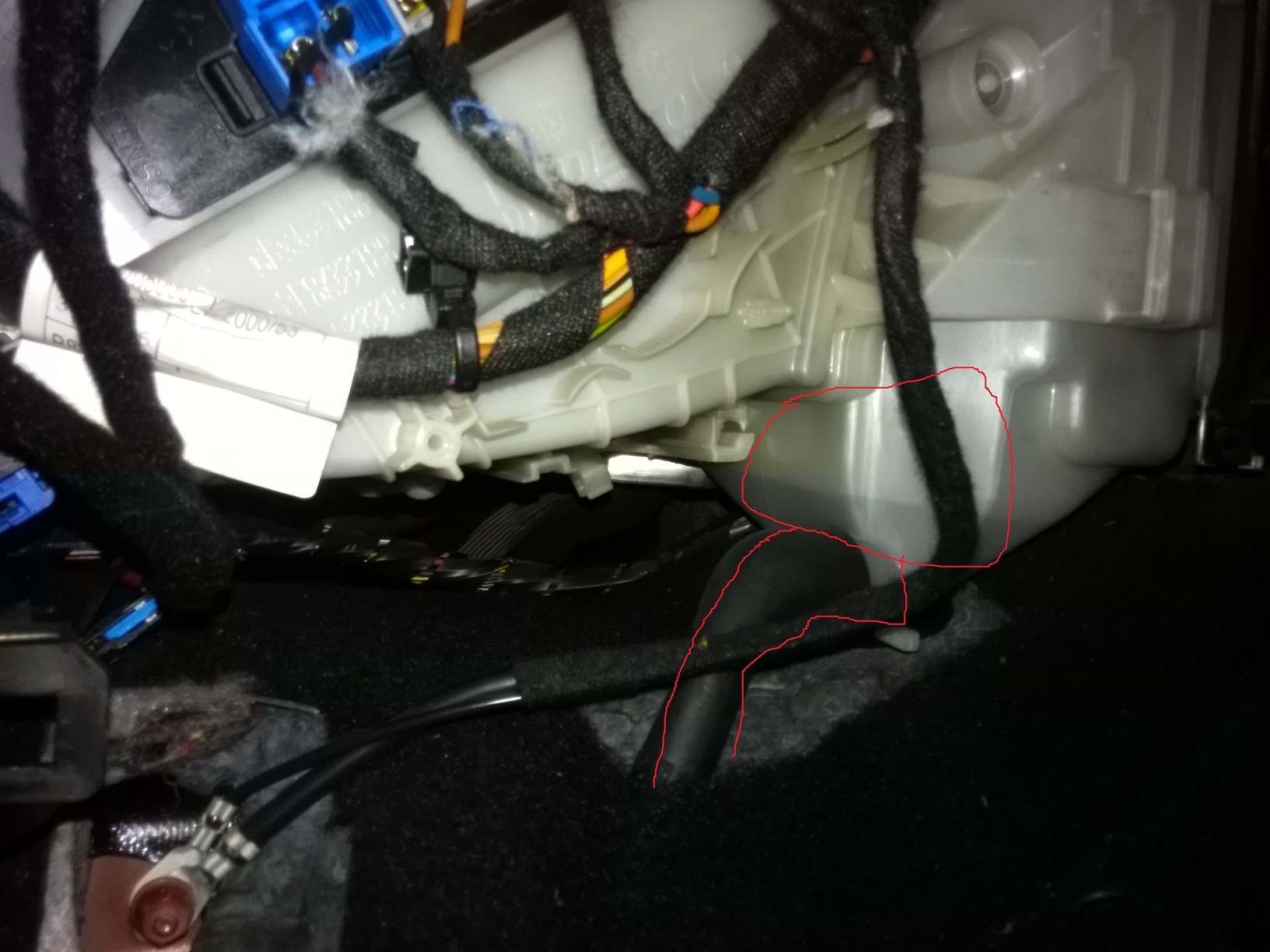

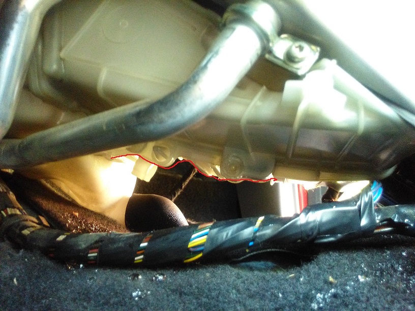

Сообщение kompot 09 авг 2016, 12:36
в общем покатался с кондеем подольше:
В общем влагой покрывается вся эта нижняя часть (белый пластик, трубка слива кондесата)
Вода из под машины стекает при этом. приложил скриншоты где красным отмечено где вода или конденсат..
Все бы ничего , но разве это нормально что столько конденсата с этого механизма стекает? реально еду в луже за пару часов езды.
что можно сделать с этим? при этом в основном такое происходит именно в жару.
при этом конденсатом покрыта и трубка и сама белая часть над трубкой.
капли капают как бы из центра (где собственно шов между двумя половинками печки или как ее там называют- белую пластиковую штуку)

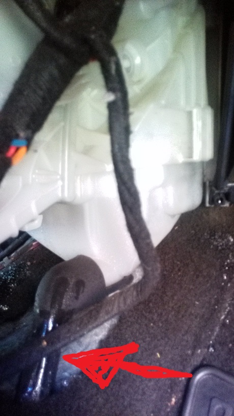

Сообщение Ivan-T 09 авг 2016, 22:52
А на втором фото это случайно не уровень воды стоит?
Ivan-T
Сообщения: 1030
Авто: Grande Punto 3dr
Вода в салоне (течь из-под торпеды)
Сообщение 44. 10 авг 2016, 09:27
По моему уровень,может дренаж забит,хз.
Сообщение kompot 10 авг 2016, 10:18
да, мне тоже показалось что это вода....получается как то в трубке забитость?
