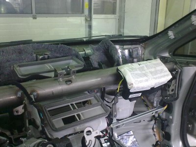

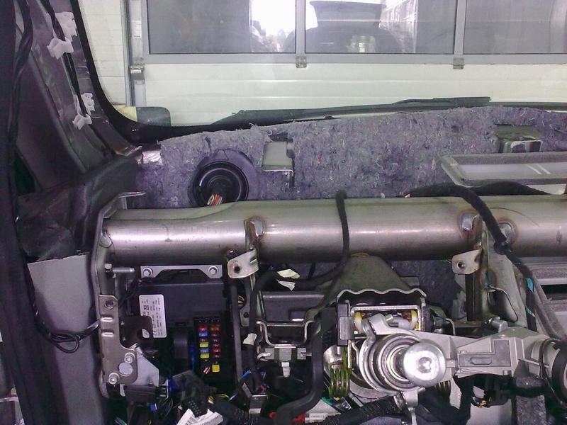

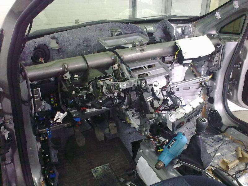

Сообщение BromDeL 12 июл 2009, 21:15
Serg_ZX снимал сегодня переднюю панель, немного зашумил саму панель битопластом 10 и за ней бимастом бомб.
скажу сразу, сняв переднюю панель вы не намного больше сможете зашумить чем не снимая ее, хотите больше зашумить, тогда готовтесь снимать все навесное, педали, систему отопления и кондиционирования, проводку все прочее что будет мешать. думаю трудозатраты совсем не оправдают результат.
под лобовым стеклом со стороны водителя и пассажира можно обработать полосу высотой сантиметров 15. с водительской стороны это в общем все, со стороны пассажира можно обработать участок за вентилятором отопителя.
+ саму панель изнутри можно чемнить обклеить, я использовал битопласт 10 мм.
ВСЕ. до все остальное можно обработать не снимая пер.панели.
так что решайте сами нужно ли оно вам?
процедура оказалась относитльно не сложной (для меня).
описывать процес снятия\установки я не буду, все написано елерне (и показано), но если у кого то будут вопросы с удовольствием отвечу.
ниже размещу немного фоток, так сказать для размышления )

Сообщение BromDeL 12 июл 2009, 21:27
фотки
