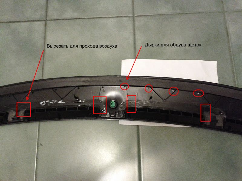

Сообщение shredder 19 янв 2012, 09:48
а я решил проблему с обдувом :) теперь у меня еще и на дворники дует теплый воздух :)
всего-то надо было сделать несколько дырочек в дефлекторе и отрезать в нескольких местах поролон для прохода теплого воздуха
схема, тут еще я не обрезал поролон

Сообщение Thorens 19 янв 2012, 09:57
Круто! Действует такая система?
Сообщения: 1190
Деформация воздуховода лобового стекла
Сообщение shredder 19 янв 2012, 10:06
действует, даже я бы больше отверстий сделал для щеток чтобы раньше обогрев доходил.
сейчас начинает работать когда печка нагрелась хорошо

Сообщение 44. 19 янв 2012, 13:07
shredder писал(а): теперь у меня еще и на дворники дует теплый воздух :)
Скорее не на дворники,а на стекло в том месте ,где дворники соприкасаются с ним.Это хорошо,если стекло заледенело,а так если дворник забился снегом или льдом смысла нет
Сообщение shredder 19 янв 2012, 13:17
так он и не забивается т.к. на нем тает лед
