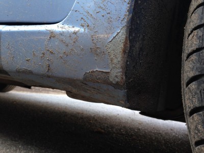

Ребята объясните как лучше покрасить пороги, это в тех местах, где должны стоять брызговики. Там краска слезла примерно на сантиметров 5 в сторону задних колес. Слышал, что по грунту тяжеловато красить, мол потом краска спадает и т.д. Подскажите как лучше.
Вот как на фото.

Я обработаю это место преобразователем ражавчины, если точнее то "цинкарем", и губочкой аккуратно подкрашу краской в цвет, в несколько слоев. И поставлю брызговики.
Если бы какая то сволочь не пожалела бы 1000 рублей и поставила бы брызговики сразу такого бы не было!

Я вам больше скажу,по торцам арок,особенно задних краска тоже отлетает... Подкрашиваю в родной цвет и покрываю прозрачным силиконовым герметиком.

MethodM4N писал(а):Ребята объясните как лучше покрасить пороги, это в тех местах, где должны стоять брызговики. Там краска слезла примерно на сантиметров 5 в сторону задних колес. Слышал, что по грунту тяжеловато красить, мол потом краска спадает и т.д. Подскажите как лучше.
Узнаю своё фото :). Если используешь чьи-то фотки, то вроде как положено копирайт указывать ;)

сдует, керхером, не с 1 так с 3 раза. "уникальный состав" - силикон типа строительного, а если совсем дешевый уксусный то может провоцировать ржавчину под краской.
Думаю купить кусочек антигравийной пленки, у приятеля гнили так же пороги митсубиси галант, машина красивая и портить вид брызговиками как то стремно, на 4-5 лет пленки ему хватает.

Прошлый год красил чисто в цвет у местного мастера, за зиму снова все слетело, как он мне объяснил к цинку краска плохо садится. 2 месяца назад, антигравийкой он же мне весь низ закатал и лаком сверху покрыл, посмотрим сколько продержится. Машинка от этого хуже выглядеть не стала, все ради того чтобы рыжиков не было.
