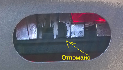

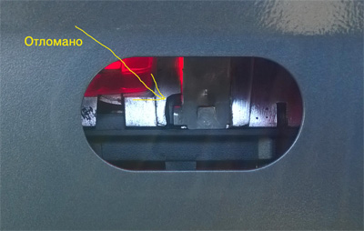

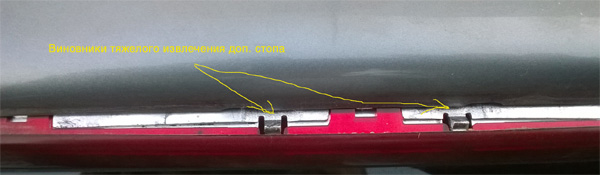

В общем снял таки я этот доп.стоп, 30-40 минут мата и два сломанных во многих местах карандаша(больше ничего мягко-деревянного не нашёл). Во всем были виноваты защелки с одной(верхней) стороны доп.стопа, похоже легче было бы вытаскивать плафон чем нить Г-образным, типа шестигранников, выдавливая и одновременно тянуть на себя, чтобы защелки не цеплялись.
Сняв шланчик с писюна и повключав заднюю брызгалку подтвердил диагноз обрыва шланга в гофрушке(из снятого шланга еле-еле сочилась омывайка, видно основняк давления в гофре терялся)
ЗЫ: один из обломков карандаша всё-таки провалился в дверь = +1 погремуха :D
причина застревания
