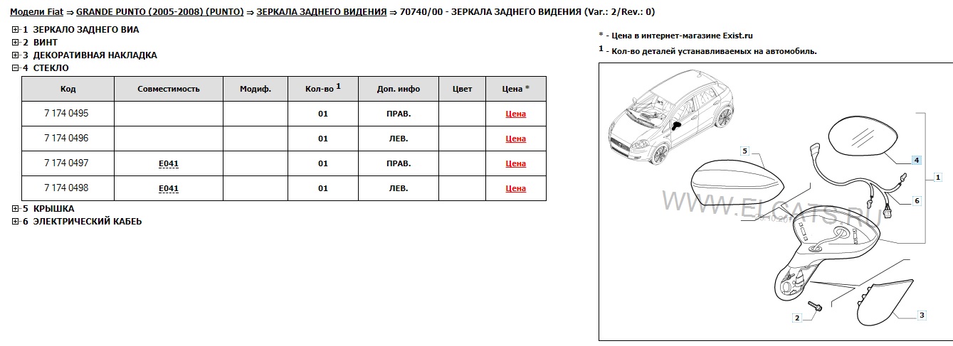

Slik86 В начале о грустном.Сравнивай симптомы. Теперь о не очень грустном.Зеркало,если оно только одно не работает,значит сгорел сам зеркальный элемент
Последний раз ставил TYC(левое,качество пойдет),вроде ничего,но греет как-то странно,не равномерно,не искажает. Hagus(правое,качество) с небольшим еле заметным от оригинала затемнением,но греет равномерно,работает уже лет 5.
