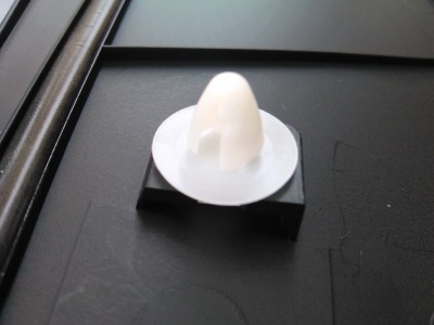

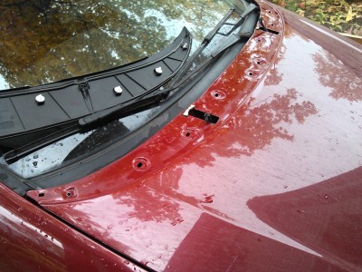

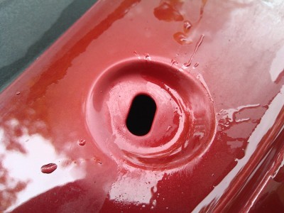

Доброго времени суток, друзья. Столкнулся со следующей проблемой. После того, как вандалы сняли (именно сняли!))) молдинг капота, заказал необходимые детальки (фото 1). Детали пришли, попытался установить молдинги обратно (состоит из двух половинок) - клипсы на молдинге (фото 2) не фиксируются в крепежных отверстиях в капоте (фото 3). В этих отверстиях явно что-то должно быть вставлено для надежной фиксации клипс. Пожалуйста, подскажите, а если есть возможность у кого - то покажите) Спасибо.

а все клипсы поставил усиками зацепляться в узкую часть выемки

Да, и даже при этом они неплотно встают и легко вытаскиваются

если молдинг или капот не оригинальный то ничего удивительного ... это сплошь и рядом .... а вообще эти пистоны одноразовые
Проблема с установкой пластиковых молдингов на капот
Сообщение Immobile 13 окт 2013, 22:39
И капот, и молдинг оригинальные) зажигалкой не хотелось бы колхозить, и даже если так делать - щели под них не круглые, а продолговатые. Жестко не встанет. Очевидно какая-то проставка под них должна быть, но в каталоге оригинальном не смог найти ничего. А белые "пистоны" идут в комплекте с молдингом, вернее уже вмонтированы в него.

Купи попробуй пистоны от приоры, очень похожи. Они пошире будут эти вытащи, а которые купишь вставь.

Попытался что-то подколхозить при помощи приоровских клипс - не получилось толкового, со всеми доработками не встает молдинг плотно, болтается.

а ты пробовал приложить молдинг, сняв все клипсы, такое ощущение, что ступеньки куда вставляется клипса слишком высока и в круглое углубление капота не поместится(во всяком случае по фотографиям.), соответственно молдинг будет не плотно стоять.

Проблема снята. Товарищ свежим взглядом посмотрел на этот вопрос, покрутил в руках, потыкал клипсы в отверстия и через 15 минут удивил меня настолько простым, и в то же время настолько же гениальным решением: вытащить клипсы из пазов и вставить их туда же, повернув на 90 град вокруг их оси. И, о чудо, клипсы защелкнулись) Господа, спасибо всем участвующим) Решение, как это часто бывает, лежало на поверхности
