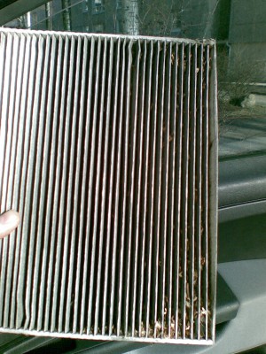

Сообщение vav 01 май 2010, 20:20
летом прошлого года засунул на штатное место салонный фильтр. Машина без кондиционера, так что заводом он туда даже не устанавливается. Прошло чуть мене егода. Сеичас вот вытащил. Полюбуйтесь. Фото сделано с телефона, потому не качественно. Фильтр серый и наполовину (в салоне !) забит тем, что летит с березы, под которой авто стоит.
салонный фильтр через 10 месяцев
