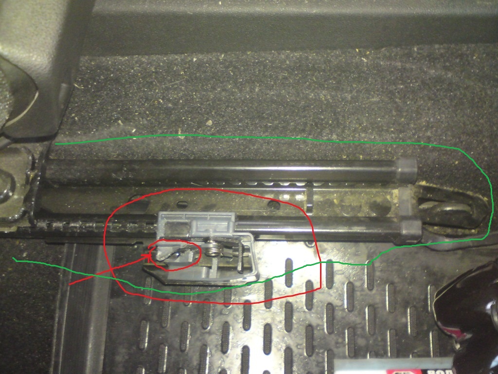

Случилась такая неприятность: сломалась пластиковая хрень, обведена красным, она на внутренних напольных салазках водительского сидения. В 3D оно при откидывании отъезжант вперёд. Теперь после откидывания плохо фиксируется и надо заново регулировать, причём с зосовыванием руки под седло. Ну, думаю, копеечная деталь, куплю. В Экзисте посмотрел, продаётся всборе с салазкой, обведено зелёным. 7000р. !!!!!!!!!!!!!!!!!. На Радонежка 6000р. !!!!!!!!!!!!!!!!. Как комплект сцепления!!! Из-за пластиковой хрени! И как может салазка столько стоить? Подъеду к Жене, мож чего посоветует.

номер салазки по еперу какой???

55703388

Alfa/Fiat/Lancia 55703388 5038,65 р

Недавно сорвало её у нас нафиг из-за тапка, который там волялся, сиденье вообще перестало фиксироваться. За 15 мин поставил, пришлось металлическую скобку на самой "шпале" подогнуть. Больше не беспокоило. Главное, что бы ничего там не мешалось под сиденьем при складывании.

Сегодня был у Жени. Сняли седло, отковыряли эту хрень пластмассовую. Спаяли её. Припоем-донором выступал кусок обшивки от старого Браво. Собрали. Работает. Надеюсь надолго.1,5 часа, 1400р. Я счастлив. Чем дальше сидишь, тем велика вероятность повреждения этой хрени, при откидывании сидения она остаётся. И при залезании назад пассажир может на неё наступить. Но всё же вид тёщи, неуклюже залезающей на заднее сидение вызывает у меня положительные эмоции.
