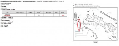

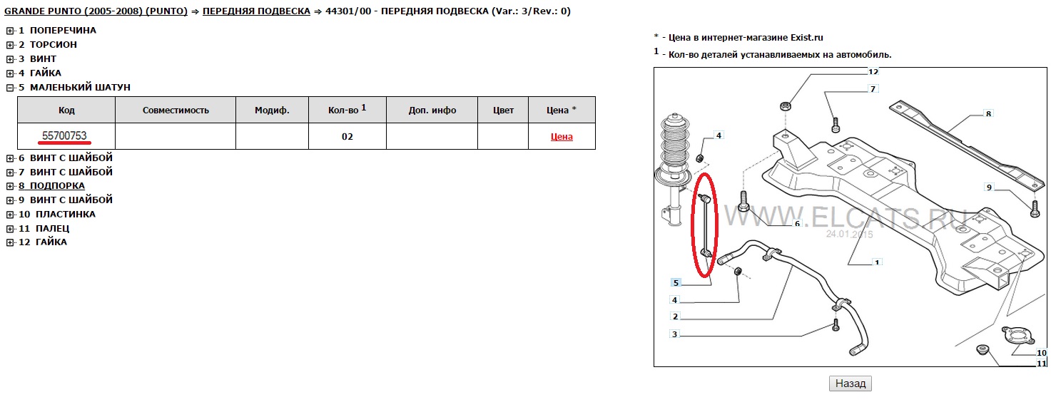

Если "застучало что-то спереди" первым делом надо обратить внимание на стойки стабилизаторов,в екзисте "маленький шатун",цены начинаются от 400 за шт.,меняются парой и совсем не сложно. На моей машине с завода стояли стойки марки TRW.
Код стоек: 55700753
Стучит,как правило при не быстрой езде на неровностях,при чем при поворотах может не стучать,меняется угол пальца,как следствие посадка в гнезде.Средний пробег 30 тыс.км. См.рисунок
Стойка стабилизатора №5

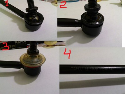

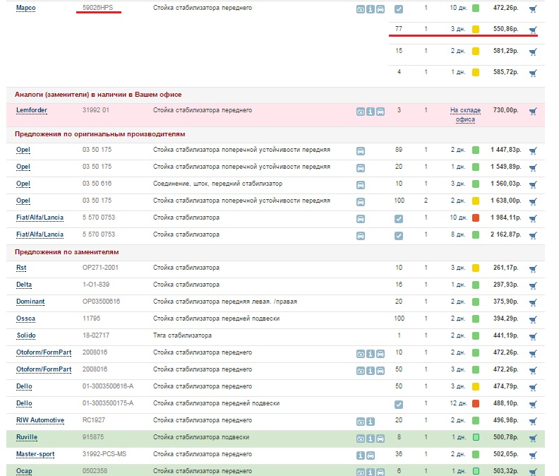

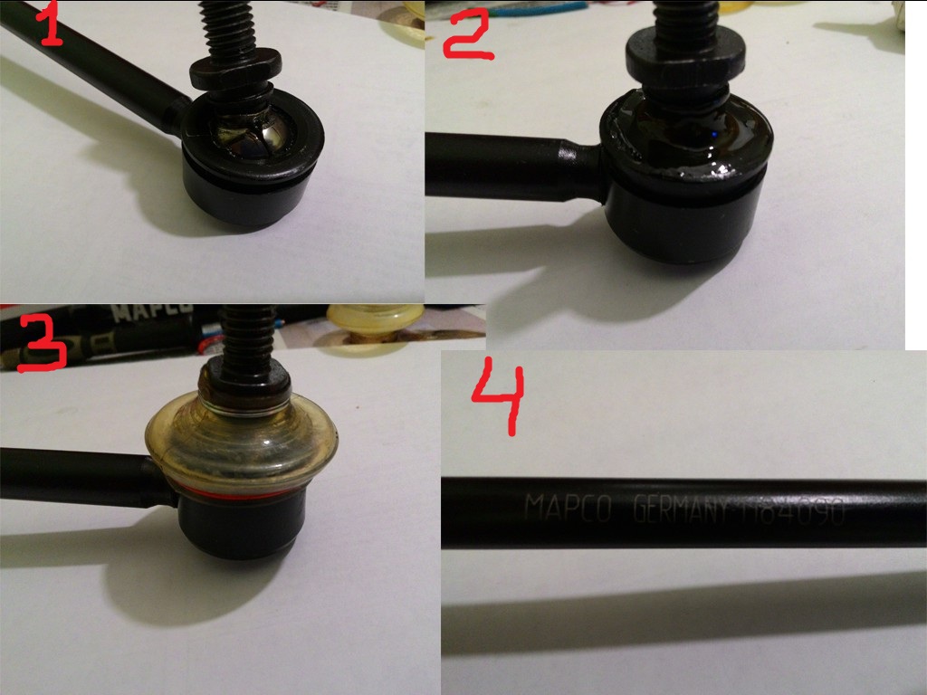

С завода стояли по моему TRW,которые померли весной 11го года на 59-й тыщи после почти трех лет езды по СПб,в т.ч. последних 7-ми месяцев прибывания в Московском регионе :D Послушавшись любителя морепродуктов, купил TeknorotF-480 (29.03.11 720 руб за 2 шт.),померли практически ровно через год,проехали 19685 км,затем по традиции потянуло на Европу,выбор пал на SWAG 70 92 7414 (купил 20.04.12 1016 руб за 2шт) заменил их на пробеге 78565 км,предварительно накачав в них смазки.Сегодня 24.01.15 год,пробег 119300 (получается проехали 40735 км или почти три года областных дорог),стучат,особенно слева,при чем в морозы потише,наверно железо при холоде сжимает шарнир. По опыту другой машины решил остановиться на Mapco, артикул 59026HPS. По традиции поставщики не очень то увлекаются смазкой (фото1),смазал "литием" (фото2),чисто "силиконовый" тугой пыльник (фото3),который при постановке будет обработан силиконом дабы не высыхал и не трескался,ну и надпись на штанге(фото4) внушает доверия. Вообще запчасти по ходовке этой конторы практиковал на двух немецких машинах,вроде хорошо ходили и даже еще ходят :D

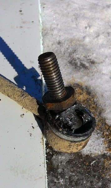

Вскрытие всех стоек показало,в процессе езды смазку выбивает из шарнира,поэтому жизнь шарика ослажняется :D Под пыльник качал по моему простой литол,после 40 тыщ,шарик почти сухой,зато сверху остаток смазки,который стал серым. Справой стороны смазки меньше,на фото левая стойка,верхняя часть.Короче вывод один,набивать хорошей смазки и иметь на пыльниках пружины с двух сторон.

Я так понял, что стоят они внутри самого стабилизатора, на рисунке №2 - торсион. Но точно не знаю, буду менять - постараюсь всё зафиксировать, потом выложу.

Mapco 59026HPS Тяга стабилизатора пер.подв.l/r 328р это на томже сайте юлсан. Он мне понравился. если есть в вашем регионе пользуйтесь, круче чем экзист. Имхо Экзист в последнее время мне 5 заказов отказывал на зеленые стопроцентные позиции.
Втулки стабилизатора находятся на самой палке стабилизатора. А Стучат Стойки стабилизатора. Ну в каждом случае может стучать все что угодно, пусть диагност посмотрит и определит.!;)
