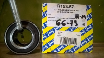

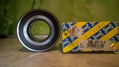

купил в Экзисте ступичный подшипник SNR 1519руб. с магнитным кольцом вместо заказанного, но не пришедшего B-RING за 816р.. Сразу же не понравилось расположение надписи-маркировки блеклое и кривое наискось. Дабы подстраховаться на счет подделки прошприцевал смазкой шруса LIQUI MOLY LM 47 Langzeitfett + MoS2 с дисульфидом молибдена на каждый ушло по мл.10 минимум шприц с иглой от заправки чернил для катриджей от струйного принтера (иглы шире), вращение стало раза в два легче.

Сообщение Лёха на Punto 15 ноя 2017, 21:51
а вот этот покупал с Фиат Ойл в Челябинске за 2000р. в комплекте в отличии от предыдущего нет 2 стопорных колец и гайки. Гравировка вселяет доверие, но вращение тугое и как бы с примесью какой то, а когда привезли второе кольцо но уже за 1750р. такое же как купленное в Экзисте, но опять без гайки и колец - решил обратно его вернуть и установить пару экзистовских, чем этот компот по завышенной цене.
Но данная шарашкина контора обратно подшипник принимать не хочет - плюет на права потребителя о возврате товара в течении 2 недель. Вообщем сказал что будем далее с такими баранами общаться по-плохому путем тыкания их мордой в законы через представителей структур, ибо лучше ставить их вовремя на место, пока не поверили в свою "исключительность" и классовое превосходство. Так что данную контору рекомендую обходить стороной.
