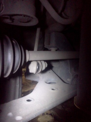

Столкнулся с проблемой, при старте с места впереди проскальзывает звук похожий на резиновый скрип. Очень похож на звук если опустить на асфальт крутящеесе колесо. Звук проявляется только при разгоне и вроде как только когда есть кочки. Звук проявляется ни каждый раз. Если просто ехать по кочкам или через полицейских такой дефект не проявляется.
Визуальный осмотр выявил только косяк который виден на фото. Как данная деталь называется не знаю, надеюсь подскажите. Может ли он издавать такой звук? И как эта вещь называется? На сколько серьезно такое отклонение от резинки, на другом колесе такого дефекта нет.

это стойка стабилизатора,так называемая "косточка".обычно она издает стуки....я так понял на ней порван пыльник?так что ее полюбому менять.может после замены
пропадут скрипы

Зачем дилер? Она меняется на коленках или в любом сервисе

Имхо данная железка - чуть ли не главный расходник на пунтах :lol: Один дядька знакомый держит лавочку на авторынке (раньше на закупе з/ч у официалов сидел). Говорит - стойки стабов расходятся просто как пирожки, за что он сердечно благодарит мурманские дороги. :lol:

Замену сделали. Взяли 400 рублей. + 200 рублей за осмотр подвески всей.
Впереди стало тише. Но резиновый скрип остался и такое ощущение что уже где в сцеплении. Провожу испытания что бы выявить закономерность.
