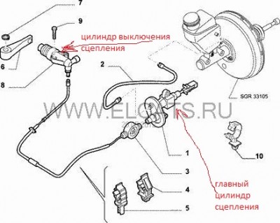

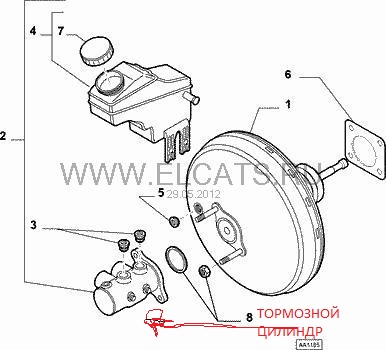

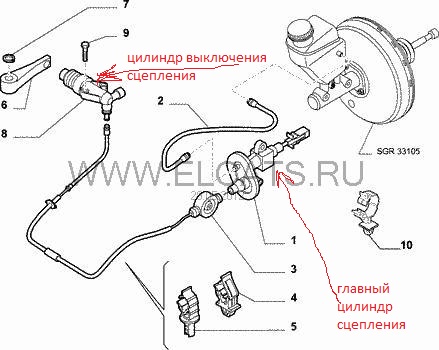

По первой ссылке 7 736 3860 это ГТЦ, в Экзисте ошибка, и манагер тупит, ниже по другим неоригиналам это видно, каталожный номер Фиат, по второй 5 519 0993 цил сцеп. Кстати он пластмассовый, а ГТЦ- металлический. Если перепускает-замена.
Врядли они могли что сломать, может плохо прокачали? Попробуйте, томозните и не отпуская педаль до конца нажмите ещё раз. Педаль упёрлась выше? Со второго нажатия на педаль тормоз лучше? Если да, то воздух.Если течёт ТЖ, пусть покажут, сфоткайте и выложите.

Сообщение С-Илья 29 май 2012, 14:29
В каталоге Экзиста косяк, там оба цилиндра сцеп имеют название главный, хотя верхний-главный цилиндр сцепления, а нижний- цилиндр выключения сцепления.
Это сцепление
Вот тормозной 7 736 3860

Сообщение Blue_eyes 29 май 2012, 16:22
С-Илья писал(а):По первой ссылке 7 736 3860 это ГТЦ, в Экзисте ошибка, и манагер тупит, ниже по другим неоригиналам это видно, каталожный номер Фиат, по второй 5 519 0993 цил сцеп. Кстати он пластмассовый, а ГТЦ- металлический. Если перепускает-замена.
Есть у меня подозрение, что блок АБС прокачали плохо. Попробуйте позвонить в фиат-клуб http://www.fiat-club.ru/index.php?pageid=service1, директор сервиса Евгений +7 (916) 860-0461 никогда не откажет помочь, у него огромный опыт по Фиатам, объясните, что не из Москвы. Он здесь есть под ником Tundelta memberlist.php?mode=viewprofile&u=236 в личку напишите ему. Очень отзывчивый человек, обязательно что-нибудь посоветует.

Сообщение С-Илья 29 май 2012, 17:09
Металлический. Прокачивать обязательно, воздух убирать, при замене попадает. Похоже плохо прокачали. Если он течёт-это видно и уровень в бачке уменьшается, если перепускает-нет.
