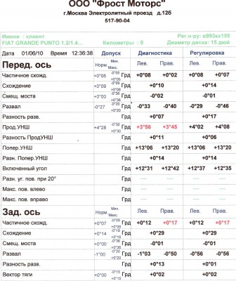

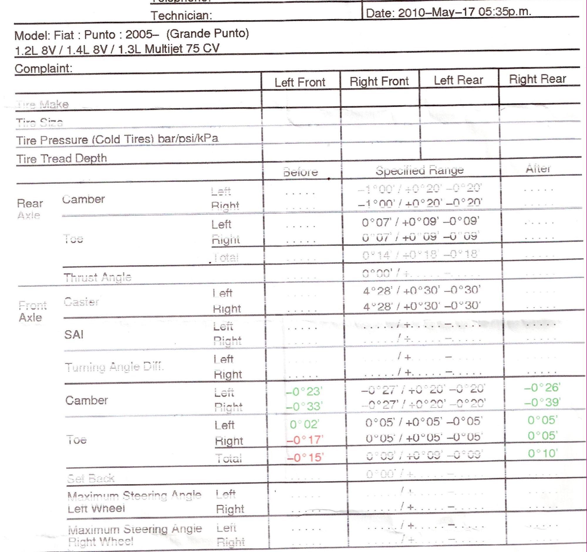

Так сегодня соход-развал повторно и делали, как раз над сервисом Евгения, этажем выше. Сам весь процес наблюдал. и руль фиксировали, и под правым переднем чей-то подшаманили.
