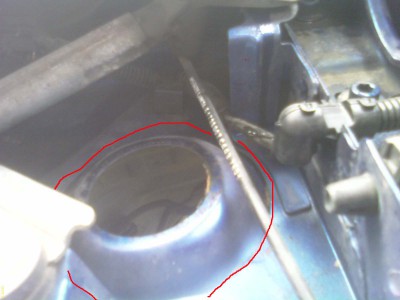

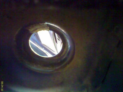

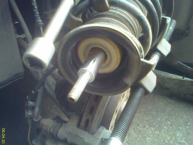

Ноги моей там не будет больше) Менял там,где осенью делал другую машину.Заранее сдернул дворники,накладку лобового стекла.Самому было очень интересно что же все таки случилось и откуда там берется вода.

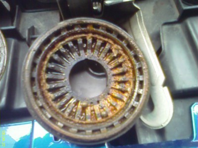

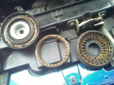

Вот наконец-то заветный вынут и мною разобран.Картина маслом "приплыли" Даже стрес капельки воды из него.

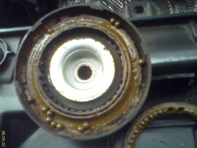

Некоторые шарики выпали из кольца.Повсюду смесь воды,ржавчины и остатков смазки
Это нижняя основа опоры,подниз которой через резинку упирается пружина
