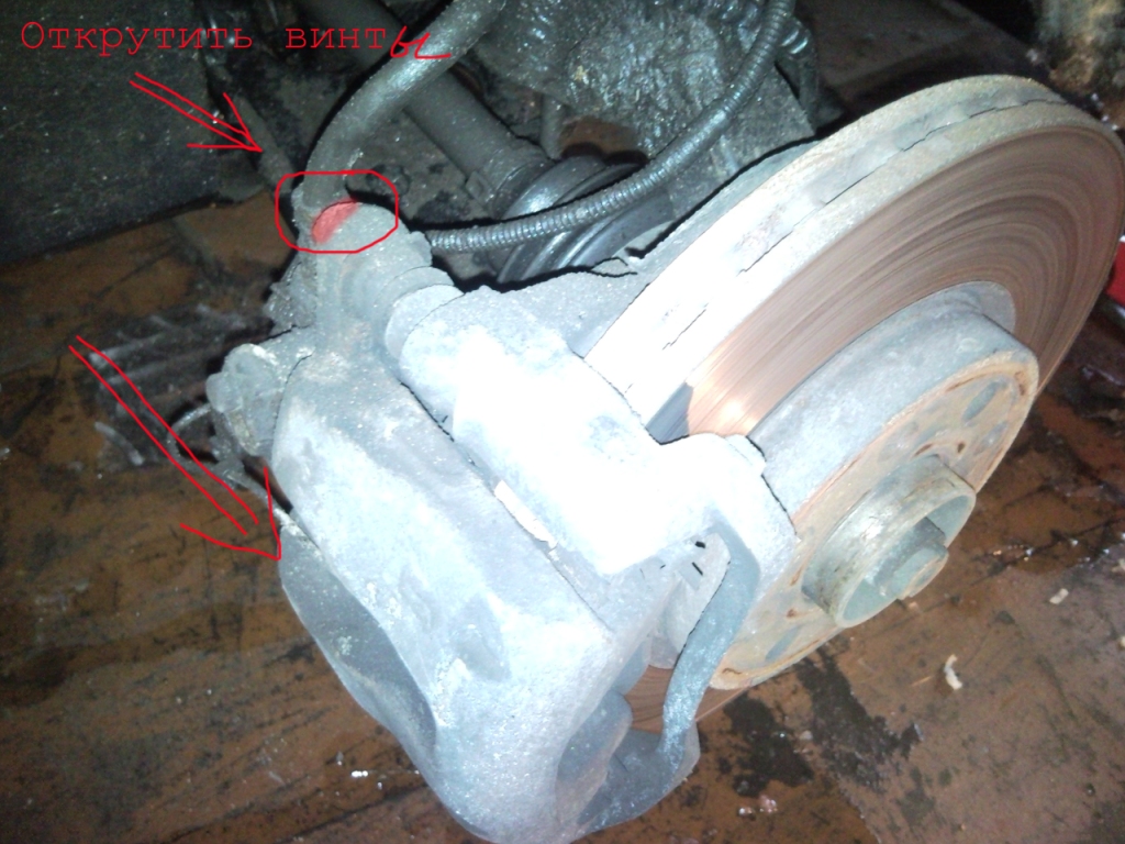

1) Открутить винты ключом на 13. К нижнему болтику можно подобраться головкой.

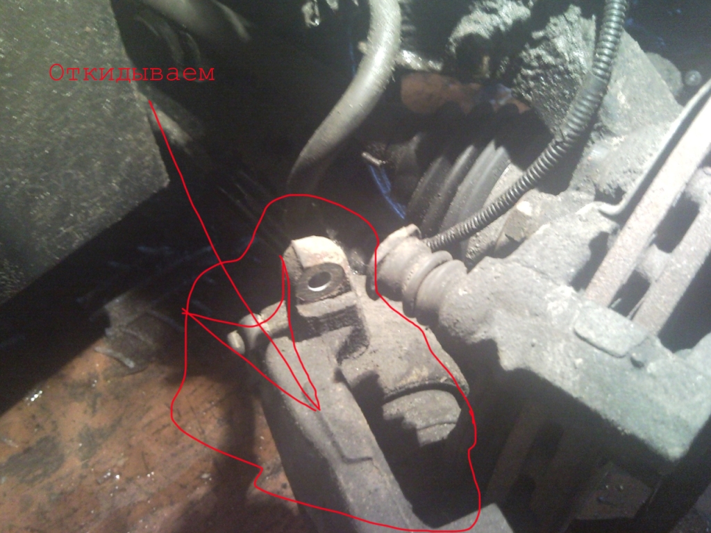

2) Откинуть железяку

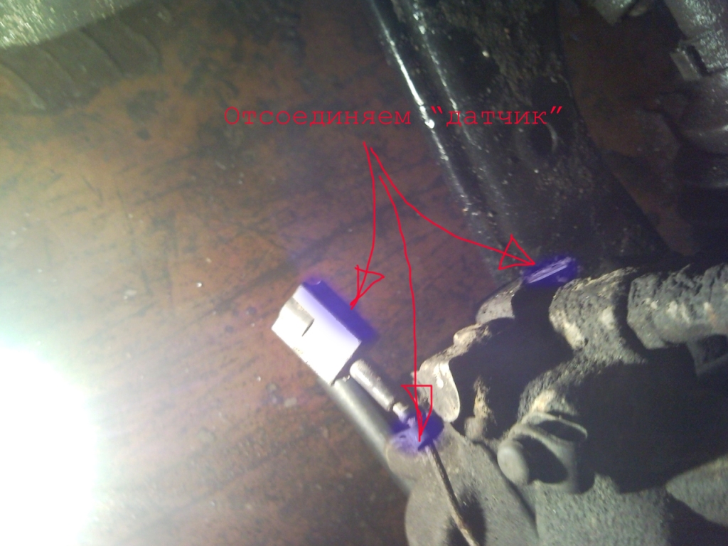

3) Отсоединить датчик износа

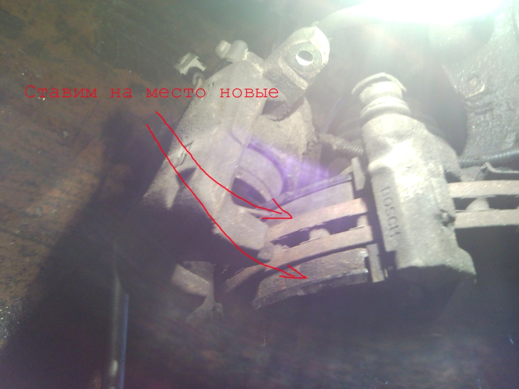

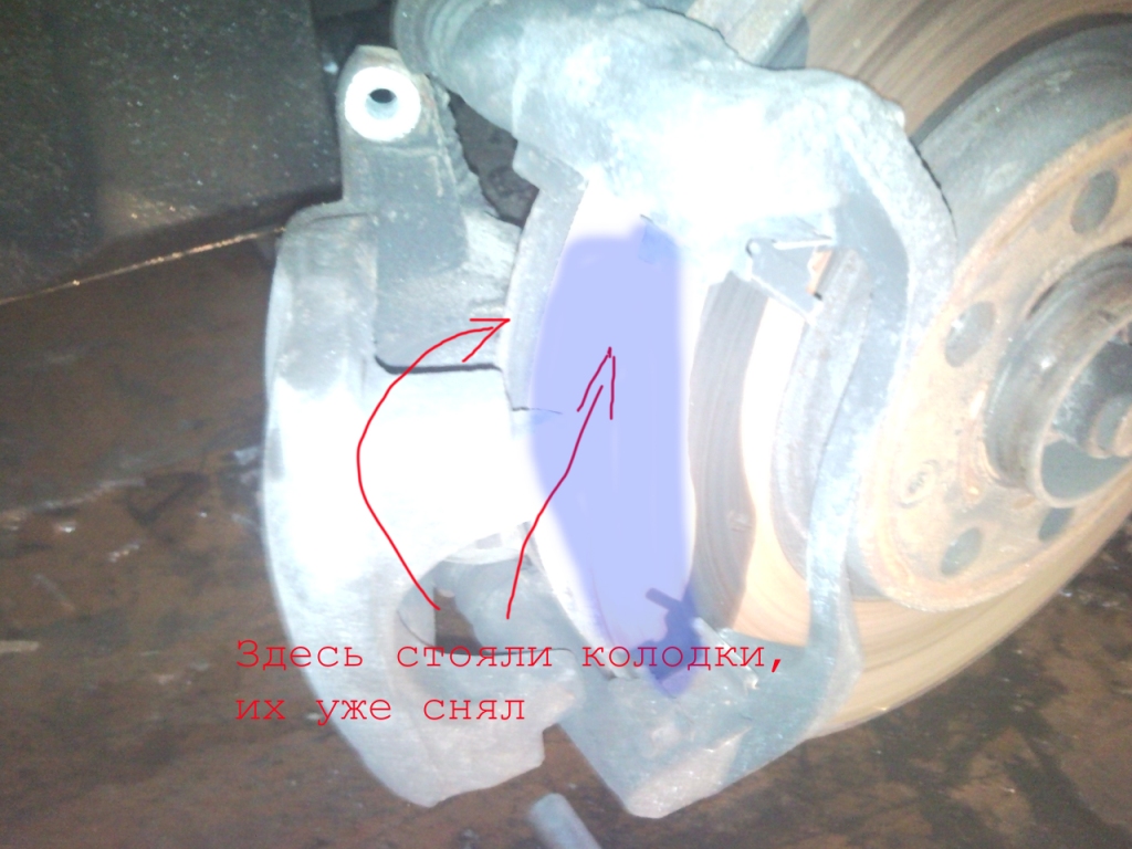

4) Вынуть старые колодки
5) Поставить новые

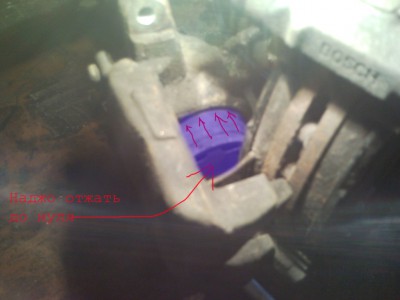

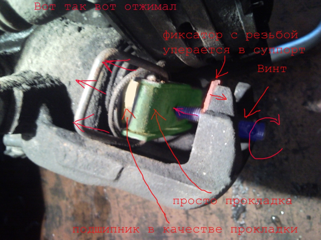

6) Вжать кулак тормозного цилиндра до конца
Это можно сделать так:

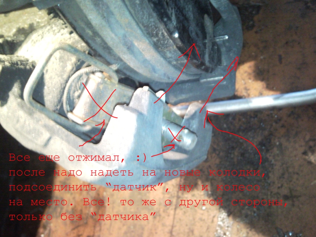

7) Одеть железяку на место, подсоединить датчик износа, закрутить болты на 13
