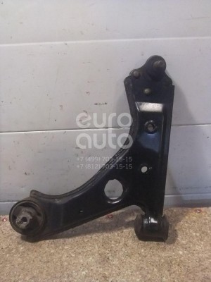

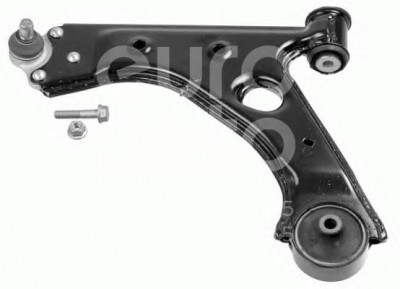

На пунто они полые, на корсе литая резина, размеры не отличаются. Сегодня установили рычаг от корсы - подошел.
- Рычаг корсы
- Рычаг GP
