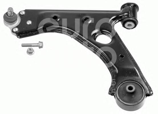

Вопрос к тем кто имел дело с заменой рычага от корсы - подходит ли рычаг и какие нужны доработки?
stasx
Сообщения: 40
Зарегистрирован: 15 май 2013, 14:57
Авто: Fiat GP 2008
Кто ставил рычаг подвески от Корсы
Сообщение 44. 09 янв 2017, 08:33
stasx Ну если коды бьются,какие нужны доработки? Даже шаровые можно прикрутить болтами,чтобы не покупать весь узел в сборе.
Сообщение stasx 09 янв 2017, 10:26
Коды не бьются, в том то и дело. Но натыкался в других темах, что кто-то ставил, но никаких подробностей. Кто-то пишет, что сайленты разные возможно. Чисто визуально - рычаги абсолютно одинаковые, различается только сайлентблок один - на корсе он из цельной резины, на нашей с отверстиями, но по чертежам размеры вроде одинаковые. Рычаг погнулся - под замену. В городе есть с разбора за недорого свежий рычаг от корсы. Пока нет возможности взять свой и сравнить с тем, поэтому спрашиваю тех, кто точно знает. Потом сам отпишусь по своему результату.

Это я менял !!! подходил 1 в 1 =)) единственное со старого гнутого рычага я снял шаровую (которая мне потом пригодилась) и сайлент блок тоже снял разрезав стенку рычага =)))
Я тоже загнул рычаг =)) а так как Гранде Пунто и Корса Д сделаны на одной платформе то и подвеска одинаковая =))) рычаги уж точно =)) у меня даже есть знакомы наоборот на Корсу Д ОПС ставил рычаги от Гранде Пунто 1,9 турбо дизель =)))
так что в тему про шаровые у меня 1 шаровая отходила 100.000 я её заменил на ту которая осталась от гнутого рычага а вторая до сих пор ходит

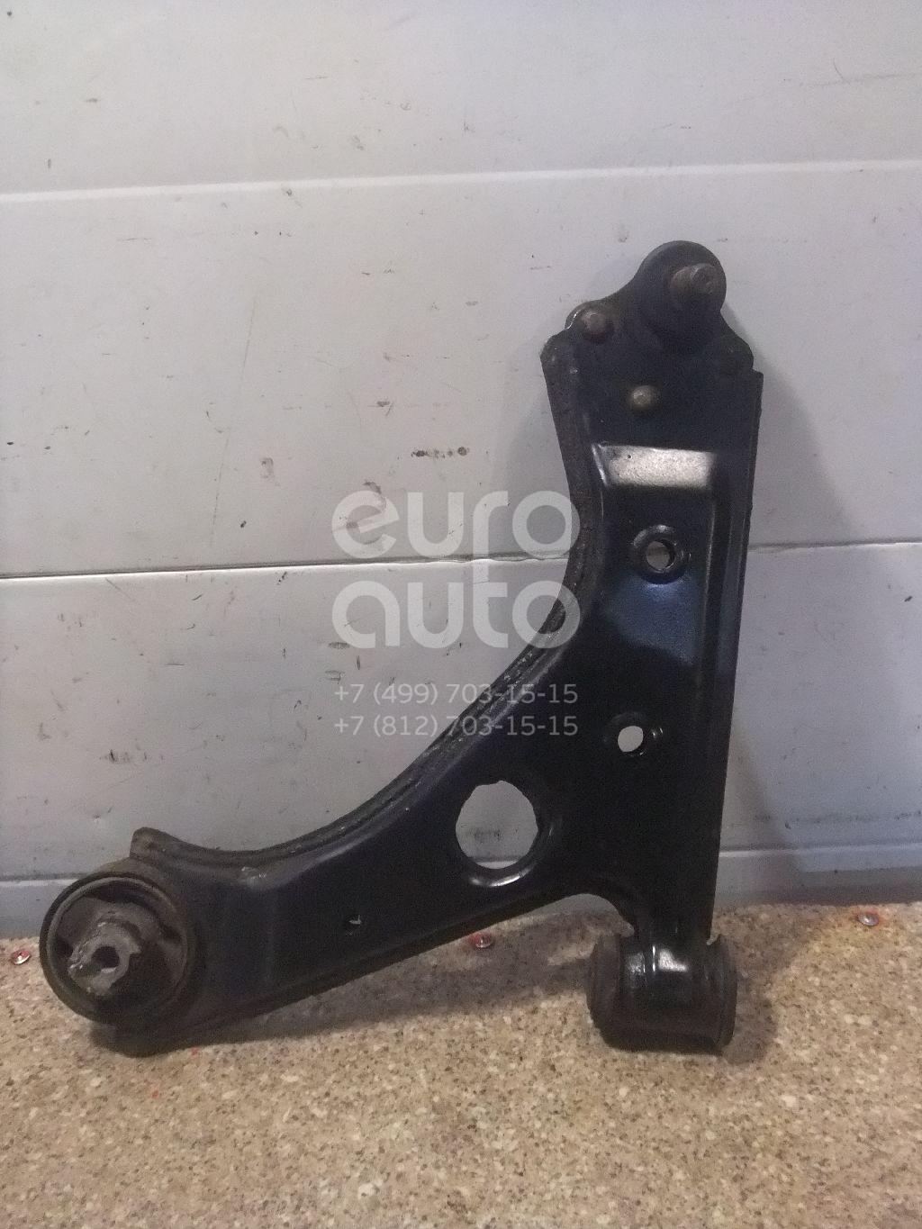

Спасибо! Хоть и ответа не дождался, но лишний раз утвердился в выборе ;) Рычаг оставлю.
Ivan-T писал(а):И чем же сайленты отличаются в живую? На рычаге не было обозначений производителя? Интересно кто поставщик конвеера.
На пунто они полые, на корсе литая резина, размеры не отличаются. Сегодня установили рычаг от корсы - подошел.
Рычаг корсы
Рычаг GP
