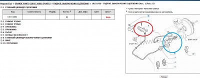

Вот тебе схемка
- Синий-главный,красный-рабочий(получается)
