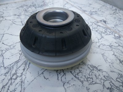

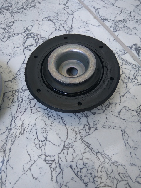

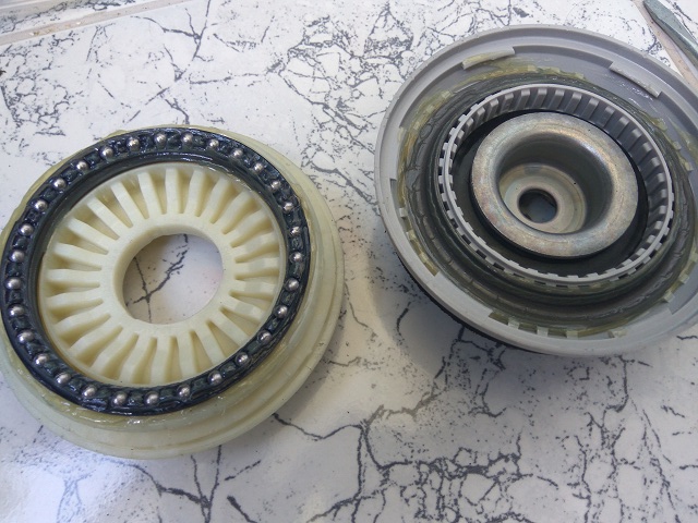

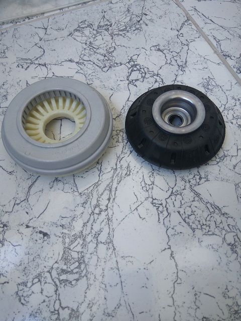

Для потомков,пробег 160280,левая опора поменяна еще в самом начале пробега,правая родная.На 150000км были обильно смазаны и вот спустя 10 тыщ слабый треск в левой,очень хорошо чуйствуется,когда машина висит на подъемнике,немного подвигав колесо ощущается треск на (новой) пружине,принято решение менять обе.Изначально заказан артикул Ina 713 0082 00 за 596 руб. Не покупать!!! Приедет сам подшипник без верхнего резинового демпфера.Перезаказал Lemforder 33735 01 2680 за пару
Сверху снимается резиновый демпфер
Так он выглядит снизу
Смазка не богата,прозрачный "вазелин". Сдобрил хорошей смазкой.
По верхней части есть небольшие расхождения,железка чуть выше демпфера,сама форма немного не совсем круглая.

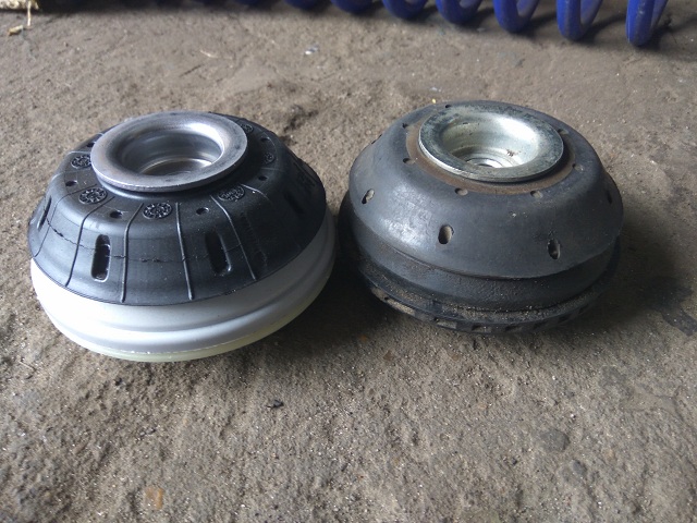

Покрутил в руках старые опоры,люфты серьезные,как вертикальные,так и продольные,дорожки выдавлены шариками,смазка на месте.Новые опоры встали хорошо,передок чуть-чуть поднялся.

Ну подшипник я думаю в лемфердере инновский лежит или снр.
Слушай, а как думаешь саму опору то надо менять? По сути кусок резины же, есть какие нибудь следы износа? Может потрескалась или порвалась где?

....ну по виду нет,но поставил все новье и машинка по моему на 1-2 см поднялась,у меня сейчас передок по ходу выше задка)))))Конечно со временем резина присядет,я сразу покупал комплектом,мало ли родной демпфер не сядет в подшипник.Скоро поеду полностью задок еще поменяю.
