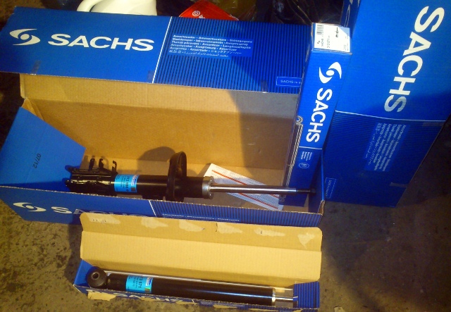

В начале мая поменял/перетрахнул / подвеску. Поставил Саксы , так сказать на пробу
, поменял стабилизаторы(TRW), поменял тормоза перед (диски\колодки(TRW)) . Впечатления пока положительные , но
, при прохождении кольцевых поворотов замечены крены (но, не факт), подвеска не мягкая,но по мне, можно чуток по жоще. Проехал около 1000км , пока доволен, но наши дороги убивают любую подвеску
. При установке возникли проблемки, задние встали легко и со штатными отбойниками, а вот с передком 2 проблемки. 1) не подошел родной отбойник, шток у Саксов чуть тоньше, имейте ввиду, 2) шестигранник на штоке тоже не стандарт (не запомнил №), по этому пришлось по колупаться .
