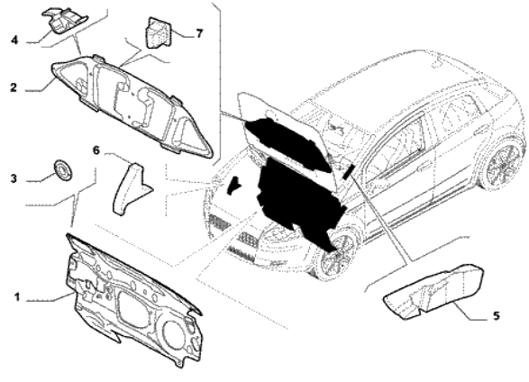

Ещё чтобы не попадала разная "ПЕРНЯ" при разных условиях экспл-ии между пластиковой защитой трапеции дворников и ребром кузовного узла(опирание стойки для капота). На PDF-ом файле под номером 5. Материал - вспенненая лёгкая резина.
епер (F 2Y 70522 00-001)ЛИСТ
установка

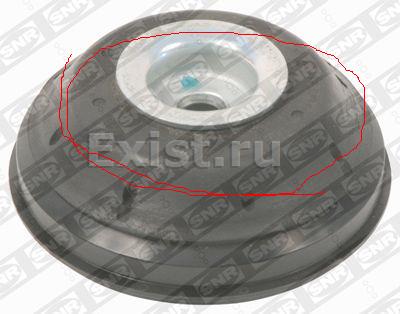

в печали.... купил опорник SNR (KB658.20) скрежетало справа, поставил... сразу заметил, что новый опорник выше снятого где-то на 1см, ну думаю фиг с ним мож резина свежая, а на старом усохла- думаю тож усядет как её прижмет к чашке кузова. отъехал от гаража и слышу грохот метал об метал. как итог--- верх тарелка+гайка не прижимаются к чашке кузова, шток колбасит и всё это дело неприятно стучит будто умер аморт :( вот и думаю то ли в экзисте напороли с кодами и купил не тот опорник либо хз... продолжение следует--сегодня буду мыть и набивать новой смазкой старый опорник и ставить :evil: (причем верхнюю гайку тянули и обычным ключем держа шток шестигранником и пневмой держа снизу шток зажимом, но нифига не тянет дальше... резьба на штоке аморта живая :cry: блия короче)
Driver GP
Сообщения: 260
Откуда: Мытищи
Авто: Grande Punto Active 5d
"Поломка" опорного подшипника аммо(+фотки)
Сообщение Ебург 06 июн 2013, 11:30
ставил недавно такие же вместе с заменой стоек, ничего не стучит... новые опоры были выше старых, механик сказал что эт нормально, тк старые усохли, похоже что опоры от другого авто, если конечно все правильно устанавливаете

Сообщение Thorens 05 июл 2013, 13:50
olha писал(а):Ещё чтобы не попадала разная "ПЕРНЯ" при разных условиях экспл-ии между пластиковой защитой трапеции дворников и ребром кузовного узла(опирание стойки для капота). На PDF-ом файле под номером 5. Материал - вспенненая лёгкая резина.
А номер этой детали в каталоге какой?
Сообщения: 1190
Сообщение olha 11 июл 2013, 23:47
51776319 и 51776387 а какая левая и правая не знаю....
