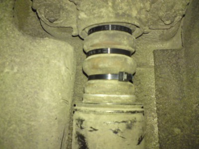

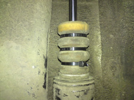

С-Илья писал(а):И тишина. Железные хомуты не понадобились, пластиковые тянутся хорошо. Колеса не снимал, поддомкратил, чтобы руки пролезли, опустил пыльник, стянул, с трудом поднял наверх. Даже с вывешенным колесом весь шток закрыт. Убедился, что пыльник должен держаться сам за шток, а не за верхнюю подушку, там никаких деталей сопряжения нет. Но что-то не хочет. Вся верхняя бобышка, на которую стяжки надеты, почему-то потеряла упругость и перестала плотно сидеть на штоке. Она же является отбойником. А пыльник, на неё надетый, длинный, весь шток закрывает. И кто-нибудь мне ещё про изоленту будет рассказывать?
