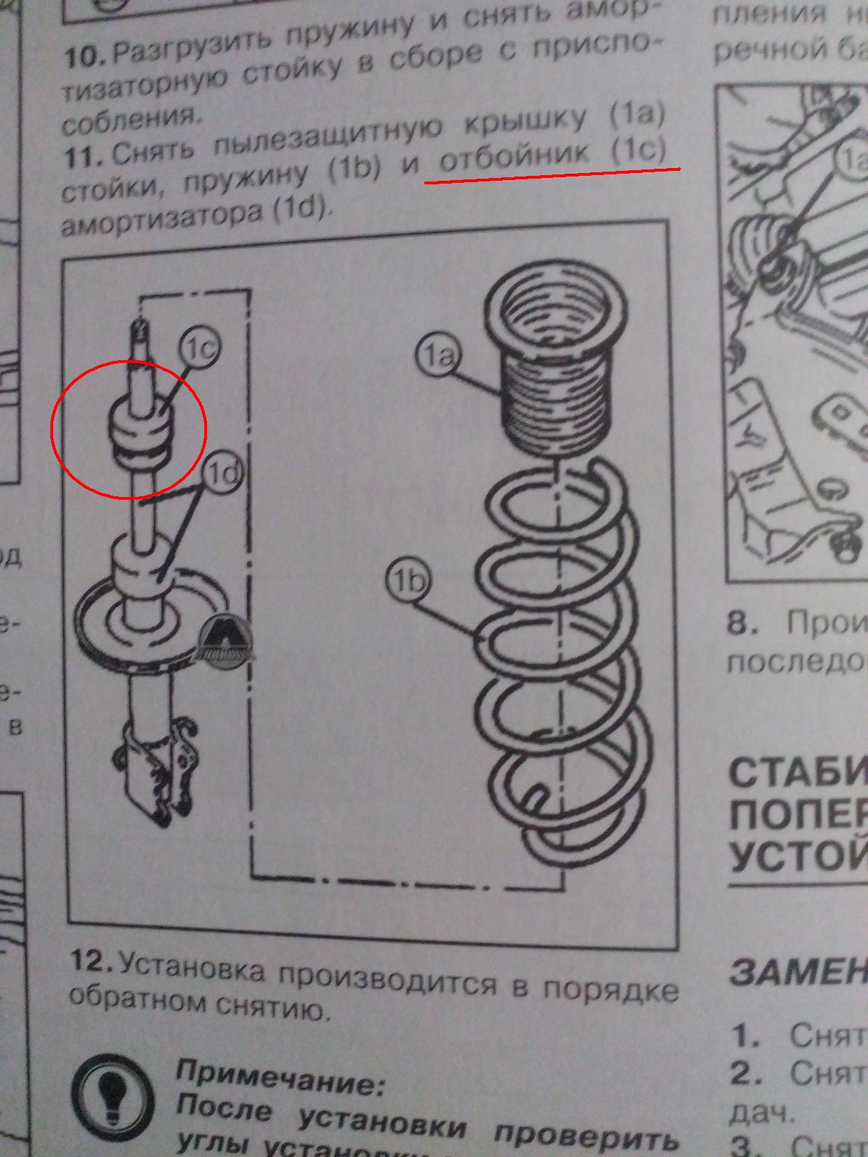

Да не стоит с сервисом заморачиваться, решение болячки копеечное. Даже домкратить не обязательно.

Стук спереди! Съездил на диагностику, типы вертелись возле машины,крутились,размышляли! Итог: подвеска в идеале,тяги шаровые,стойки и т.п. к чему есть возможность долезть на подъемнике без нареканий! Мастер разводит руками и говорит что возможно это шаровый подшипник, но на таких пробегах врят ли вероятно! Вот такая вот попа!???

Да, но спереди стоят такие же отбойники, под резиновой гофрой, гремят так же довольно звонко (звук напоминает удар дерева по дереву), пробывал ронять по штоку с ВМТ. Я себе все 4 хомутами стянул.

ТАМ ПЫЛЬНИК ВРОДЕ И ПРУЖИНА

Там тоже отбойник !!!

Пружину обязательно снимать или не надо,так подлезть можно?

Нет не надо. Подомкратить-пружина разожмется-места достаточно, задираем гофру (как юбку у девушки :D ) и вот он ! Надеваем и затягиваем хомут.

завтра займусь. за фото и описание респект! отпишусь.

бизоненок, спасибо тебе, мастера в сервисе лопухи, они сами так по моему и не поверили что такое может быть, еще раз спасибо за тишину в тазике!)

Бизоненок писал(а):Нет не надо. Подомкратить-пружина разожмется-места достаточно, задираем гофру (как юбку у девушки :D ) и вот он ! Надеваем и затягиваем хомут.
Уважаемые, для тех, кто в танке, подскажите, на что именно надевается хомут. На отбойник? чтобы он туже ходил?
У меня то же пробег небольшой 15000 км и после первых морозов появился стук в районе обоих передних колес.

Хомут я одел,затяну так, тоы он не болтался на штоке стойки.когда было не очхолодно, было тихо и комфортно. Сейчас за бортом -20 и на каждой кочке в кузов отдается такой удар, что мама не горюй...Что за хрень интересно??
