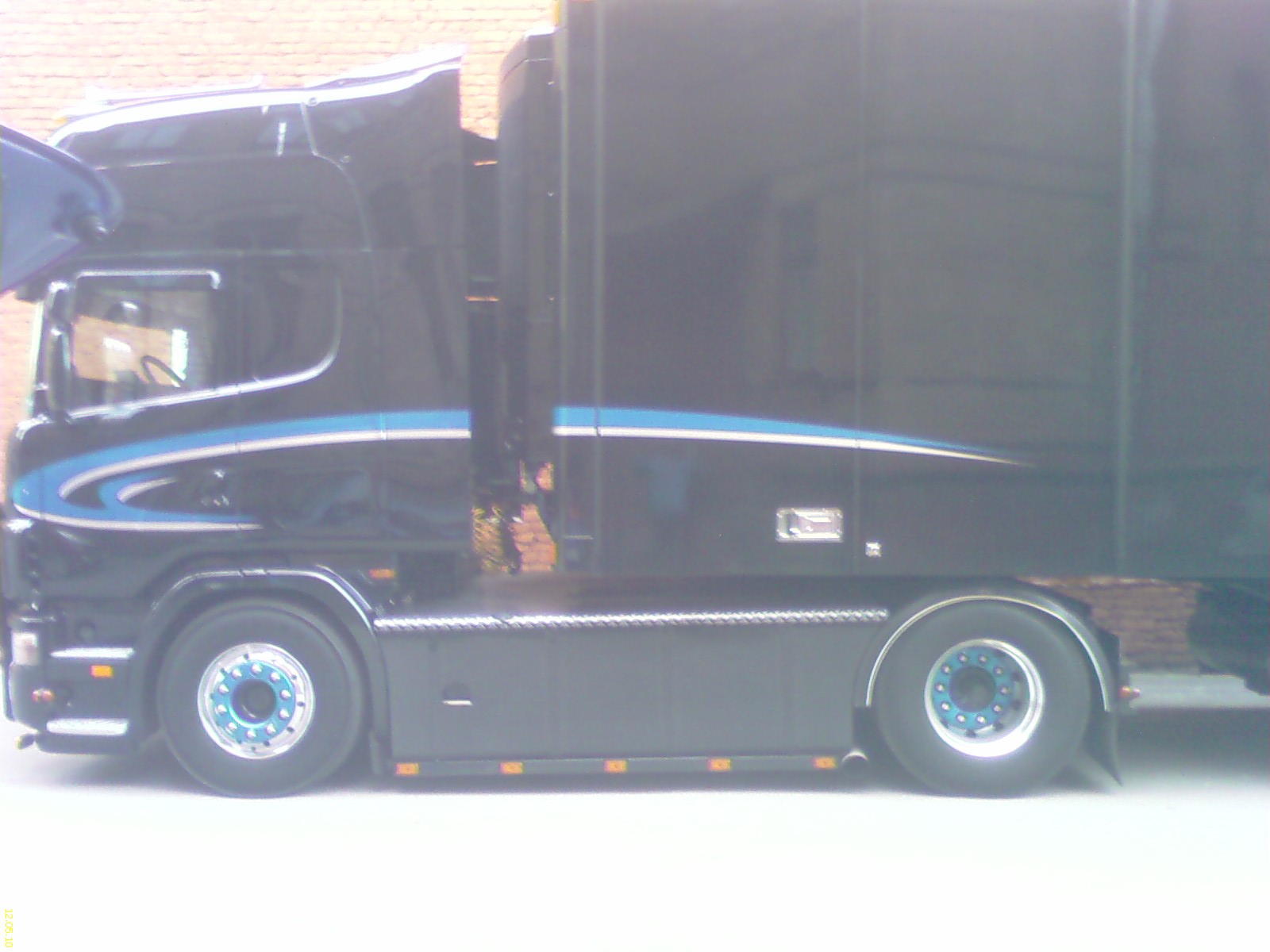

Сообщение 44. 12 май 2010, 21:04
Вот это клиренс..ГП рядом с таким..настоящий офроудер
