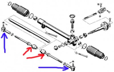

2 PEP Механический принцип реек одинаковый.
Стучать в ней могут места отмеченные красными стрелками,тогда рейка в большинстве случаев рейка идет на замену.Или рулевые наконечники (синие стрелки) Тогда достаточно их заменить и сделать схождение колес.
Если стук еле слышен,это нормально.Микролюфты должны быть. Если машина не точно реагирует на резкие повороты руля и сильно стучит на неровностях...это к беде.
ЗЫ: Подобную штуку разбирал сам.
