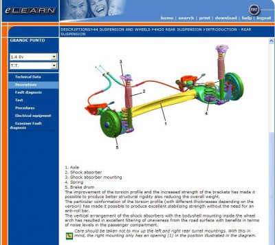

Тут вот выше по странице схемка. Только я не понимаю схемка чего???
У меня есть подозрения, но без ямы/эстакады/подъёмника пока не могу ни подтвердить, ни опровергнуть.
У меня есть подозрения, но без ямы/эстакады/подъёмника пока не могу ни подтвердить, ни опровергнуть.44' писал(а):Если не поможет,тогда надо смотреть втулки аммо,пыльник аммо.Такшта сажай доп.уши назад и катайся.
Ну и в нагрузку...могут стучат воздушные клапана вентиляции кузова внутри заднего бамера... вот начинай читать Отсюда
В скором времени займусь этой проблемой думаю решить получится довольно просто!
Roman писал(а):На мой взгляд проще всего стянуть пыльник вниз, промыть задние арки и намотать на верхушку пыльника, там видно куда, пару оборотов обычной изоленты. Затем с усилием вставить его на место, т.е. вверх запихнуть.
Абсолютно верно.С-Илья писал(а):...пыльник должен туго перемещаться по штоку, нигде он не держится больше
44. писал(а):Только я буду мотать сантехническую бандажную ленту,ширирой как скотч..ну или мона распустить по уже.Липкая и армирована нитками.
44. писал(а):Я вот зрительно непомню..а намного этот отбойник углубляется в железку,которая №3?
