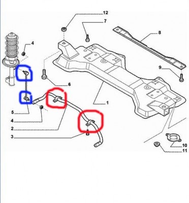

Ебург писал(а): Знает ли кто, какие звуки появляются при неисправности стойки стабилизатора? Стабилизатор может разболтаться?
Потому как стойка (синие кружки) работает одновременно со стойкой аммортизатора. Вобще сильный удар мог повредить палец в посадочном месте... Также подергай торсион..посомтри не стучит ли в местах,обозначенные красными кружками....Там такие резинки есть,когда они изнашиваются тоже начинается неприятный стук. Я как-то случайно залез под спринтер и обнаружил что эти самые резинки выработались
Проверять думаю лучше на загруженной подвеске....тогда вмеру "сильными" дерганиями можно найти любой нездоровый люфт...Если все везде туго...греши на звуки от пластмассок.....ибо шумка передних арок дает баальшую возможность наслаждаться ими
