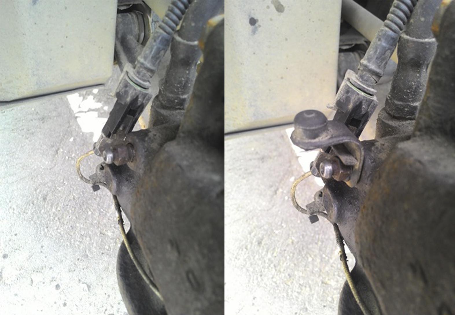

Левый передний,уже почищенный,ослабленный.Пыльник одевать только так.Резьбу покрывать какой-нибудь несмываемой смазкой.

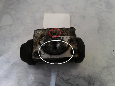

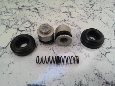

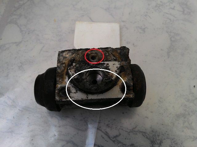

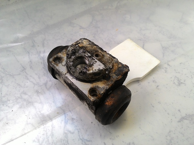

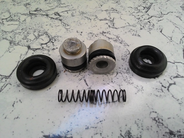

Продул через систему почти литр т/ж включая цилиндр сцепы. На передних колесах в следующий раз без обжимного ключа не обойтись.Заменил задний правый цилиндр,он оказался полностью алюминиевый, в т.ч. и поршня.Вот,что стало с ним за 139456км
Штуцер также алюминиевый,отломана или потеряна часть корпуса под тормозной трубкой,хотя туда никто не лазил.Корпус в характерной для алюминия окиси.
139456 км или почти 9 лет эксплуатации.Свернутый штуцер экстрактором не вывернуть,металл мягкий
Все рабочее,оставил на всякий случай.
