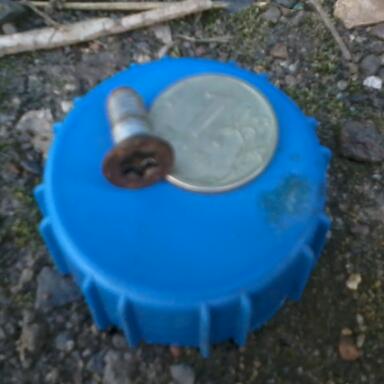

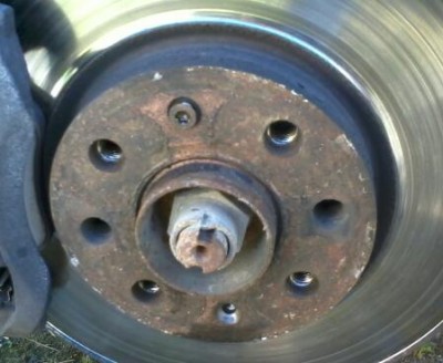

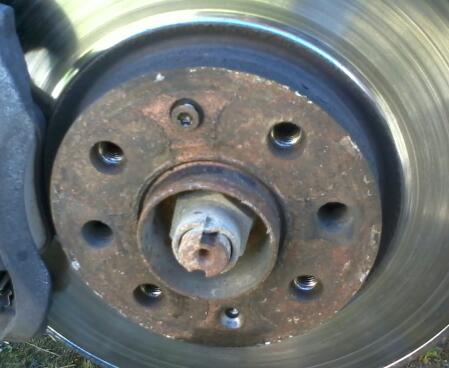

Честно говоря напрегся по причине высверливания направляющих и в ожидании запчастей сдернул колеса посмотреть размер торкса и попытаться выкрутить.Пятно прилегания литья к диску в медной смазке.Простучал винты и легко выкрутил все 4. Размер шляпки винта 10,2 мм,длина 14.3мм.Несколько фоток:

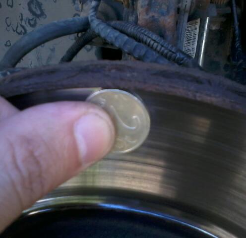

Толщина монеты чуть больше 2 мм и она вровень с бортиком.Колодки пошли 51ю тыщу.ХЗ толи дицки сырые или колодки хорошие :D Одни говорят поездий тыщ 10,другие меняй.Менять?

44. писал(а):Толщина монеты чуть больше 2 мм и она вровень с бортиком.Колодки пошли 51ю тыщу.ХЗ толи дицки сырые или колодки хорошие :D Одни говорят поездий тыщ 10,другие меняй.Менять?
У меня кстати такая же выработка на диске, колодки родные-пробег 51 тыща. В основном мне советуют не заморачиваться :) .

Сообщение 44. 20 июн 2012, 17:32
Вот поездию...колодки износятся,поставлю новые,так диски быстрей сносятся чем колодки)))))Растачивать не собираюсь.Цена 5500 за диски и колодки.

Сообщение SergZX 21 июн 2012, 07:08
хм... что-то странно как бы..
я диски на ~60 тыщах поменял, у меня износ был около 1 мм с каждой стороны.. и это максимально допустимый к тому же, т.е., при изначальной толщине 22 мм допускается износ до 20.. то, что с одной только стороны глубина выработки уже около 2 мм говорит о том, что от толщины диска осталось около 18 мм.. (ктсати, вроде 2-х рублёвая монета толщиной около 1,5 мм)

Сообщение nio 21 июн 2012, 08:17
SergZX писал(а):... при изначальной толщине 22 мм допускается износ до 20.. то, что с одной только стороны глубина выработки уже около 2 мм говорит о том, что от толщины диска осталось около 18 мм..
Совершенно верно. Рустам, уже можно менять.

Сообщение 44. 23 июн 2012, 19:02
Поменял таки сегодня дицки и колодки.Инструкция на первой странице,только к пункту 5 добавление
5)снимаем тормозные диски;
Видимо "снимаем...." означает простучать аккуратно ступицу на предмет закипания,после этого действительно почти руками без молотка снялись.

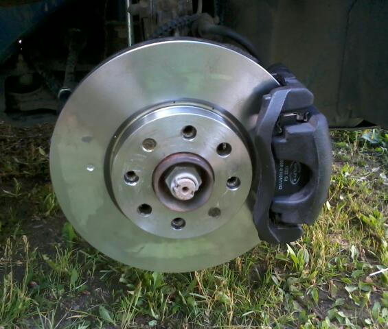

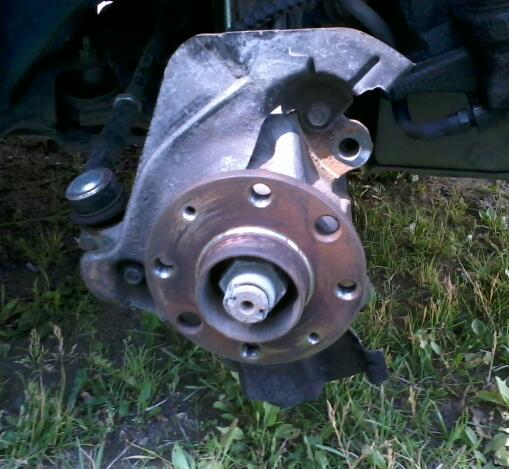

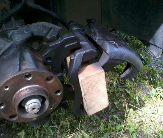

Поменял часа за три с покраской скоб и суппортов,нежно закатал направляющие в молибденовую смазку,ну и несколько фоток (млин камера 2 мгп,картинки порезал прямо на трубе по 40-50 кб,а качество вроде ничего :? )
Ступица без скобы,суппорта,почищенная и готовая к принятию диска
Пост-малярное высыхание
Щастье в сборе
