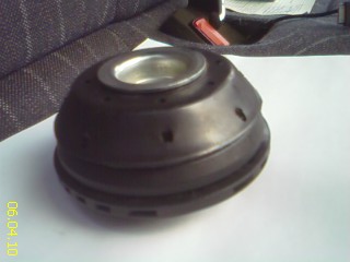

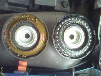

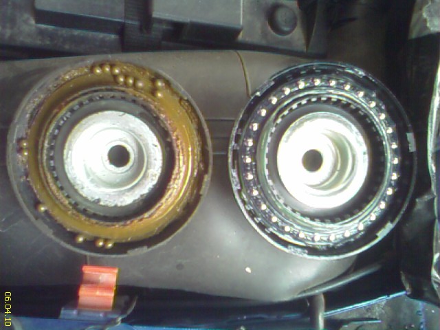

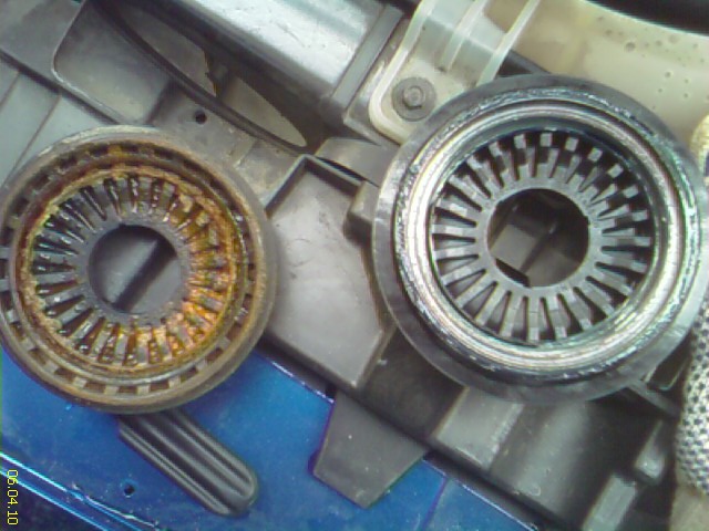

Теперь контрасту,старый и новый (разобранные) В новый я попросил нафигачить еще хорошей смазки
Ну и вот так выглядет новая опора

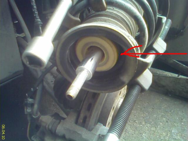

Теперь выводы...всеж думается,что немогло столько воды натечь через тарелку,потому как она была смазана сверху,плюс закрыта сверху куском резины.Может натекло сквозь тот стык и потом по стенкам сткана на опору...Может на мойках сильной струей заливают...Тогда почему только левый летит? :? Вообще мастер сказал,что первый раз видит такую хитрую опору...Она люфтит как вверх и вних,так и в стороны и легко разбираема. :? Получается,что смазку просто вымывает...В общем промою,соберу и смажу старый и буду ставить на нем опыты :D Вся замена в умелых руках прошла за 30 минут.Работа 1000руб + 1646 руб сама опора

Значит получается что наверное этот проклятый бежевый отбойник издает стуки даже на новых машинах. Его можно затянуть стяжками так же как сзади?

Можно попробывать,но он настолько туго ходит да и вокргу гофра резиновая...Болтаться ему сложно

Хм, а на вторых опора не такая, подшибник намного меньше, да и вообще конструкция в корне другая.Тоже поменял недавно, хоть опоры были ещё вполне живые.

Вот у меня снова такая же беда, меняю уже второй. Первый поменял на 40 000 км, второй на 103 000 км, и оба раза левый... А я буду пробывать заливать его сверху герметиком и закрывать резинкой... Заливает его однозначно сверху... а как 44 собирается шарики обратно ставить??? И собирать подшипник??? Кстати на Экзисте эта беда стоит 2 200-2 500 в зависимости от срока поставки, у оффоф можно попробывать длостать за 1800-1900 но если нет в наличии ждать 2 недели... :cry: :(

..дык это мастер...я уже вчера и купил и поставил..А старый сегодня разобрал,промыл,завтра собиру,смажу и буду опыты ставить))))

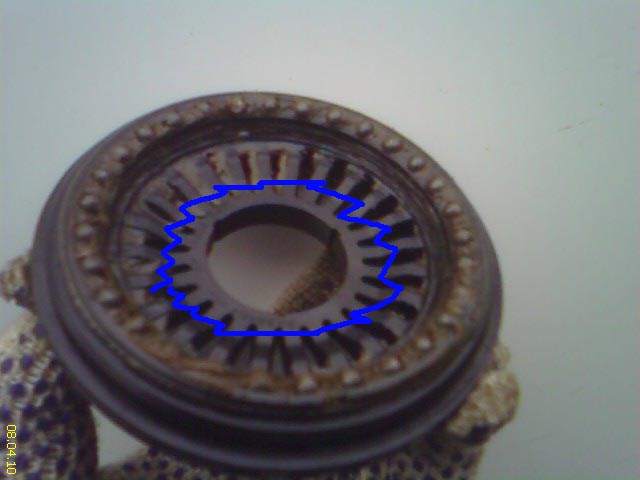

ЗЫ: "А знаете ли вы?" (с) Что обойма,в которой находятся шарики..пластиковая.Т.е. при отсутсвтии смазки иили налипании гряди,обойма легко деформируется(стирается,выгинается..как угодно) и шарики вылетают из нее...Поэтому так скоро опора "кончается" Завтра буит время выложу еще пару интересных фоток.
ЗЫ №2 Кто будет менять,старую опору не выкидывайте.Если все шарики на месте то можно промыть собрать смазать и все будет в лучшем виде.Также уверен,что можно подобрать металлическое кольцо с шариками...

Когда держишь новую опору в руках две ее части между собой люфтят по разному.Когда ее ставишь на место машина через пружину давит на это дело..И всё стоит плотно.По этому поводу у меня был спор в магазине...Я просто никогда такой конструкции не видел)))
Сергеич всё просто..Отверточкой поддеваешь только нежно и он расподается на две части. В новую опору мастер мне заказал какую то зеленую кастроловскую смазку.А в свою старую я купил шелловский типа литол...Собрал...покрутил...вроде нармуль.

Вроде да... :? Смазки все литольно-желейной вязкости.Я вот хочу съемники для пружин купить...давненько не занимался ремонтами и т.д. До пунтика в машине кроме отвертки и плоскогубцев ничего небуло :D

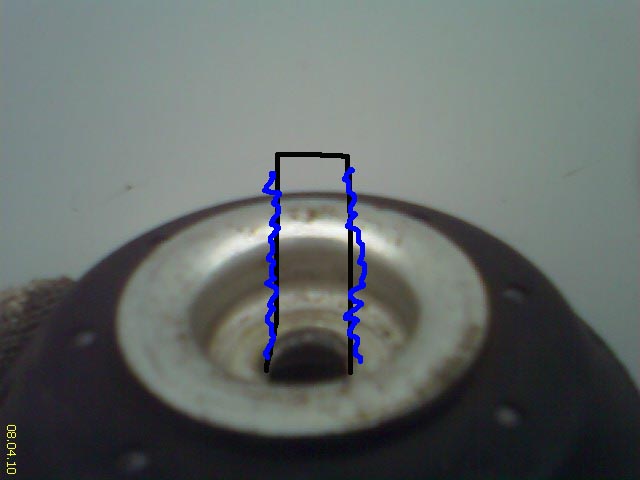

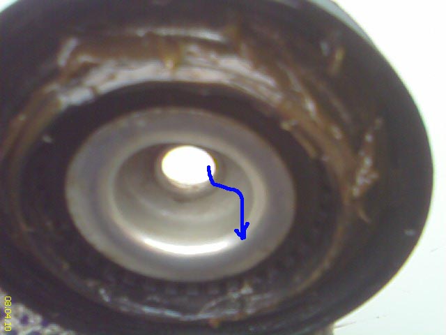

Теперь выкладываю фотки для экстросенсов,итак:
Вот опора сверху,пририсовал шток аммо,на который закручивается гайка,которая крепит опору к самой стойке.После чего стойка просовывается в стакан и сверху ставится тарелочка и притягивается к корпусу еще гайкой.Т.е. хитрой воде нужно попасть в тарелку,пройти по штоку между гаек,далее попасть в железную втулку(синий цвет это везде вода)
И накопится в основе опоры
