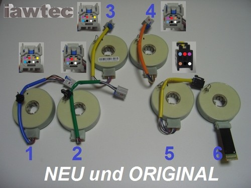

Вообщем поступил следующим образом:
Заказал датчик у этого чела: http://myworld.ebay.de/iawtec?_trksid=p2047675.l2559 , но т.к. он не отправляет в Россию(типа гемморно), и знакомых в Европе скажем так у меня не много... Воспользовался услугами фирмы-посредника - выбрать можно здесь: http://ebaytop.ru/
Сам датчик стоит 128 Евро, посредник пересчитывает на баксы и накидывает свою стоимость. у меня получилось 195$(177 стоимость самого датчика - 18$ их накрутка)... + Они выставят счет за саму доставку, предварительно по калькулятору у меня получается в районе 2 000 руб. - окончательная стоимость будет озвучена после поступления товара на склад посредника и взвешивании. Итого у меня должно получится в районе 8 500 руб....
Для сравнения: Заказать восставновленный ЭУР с Германии обойдется в районе ~ 9000 + порядка 20 евро за доставку... Но сколько я не смотрел, немцы не отправляют в Россию... У итальянцев и англичан стоимость самого ЭУр в районе 11-13 тысяч + 3-4 тысячи за доставку, но также не все готовы связываться с доставкой в Россию...
При выборе датчика, учитывайте следуюшую информацию:
Bitte geben sie beim durchlaufen der Kaufabwicklung die benötigte Nummer an!
Nr. 1 Sensor für Fiat Grande Punto 199 (2005 - 2008), Panda 169, Lancia Ypsilon, Opel Corsa D mit ESP / ASR - для авто с 2005 по 2008 г.в, наличие ESP в машине.
Nr. 2 Sensor für Fiat Grande Punto 199 (2005 - 2008), Panda 169, Lancia Ypsilon, Opel Corsa D OHNE ESP /ASR - для авто с 2005 по 2008 г.в, без ESP в машине
Nr. 3 Sensor für Fiat 500 OHNE ESP / ASR
Nr. 4 Sensor für Fiat 500 mit ESP / ASR
Nr. 5 Sensor für Fiat Punto 188a ab 11/2002* und 188b (Facelift) ab 2003
Nr. 6 Sensor für Fiat Grande Punto ab 2008, Punto Evo ab 2009, Grande Punto Actual ab 2009 - [color=#FF0000]для авто выпуска после 2008 г.
[/color
Можно в принципе и дешевле обойтись, если есть знакомые в Европе или люди готовые привезти, но тех кому написал по этому вопросу, молчат :-( А ждать больше не хочется...
Для тех, кто будет менять сам, вот фотоотчет: http://www.drive2.ru/cars/fiat/grande_p ... l/1230181/
Вот фото самих датчиков:
