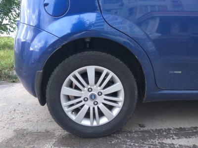

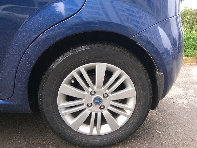

Сообщение 44. 25 авг 2017, 18:56
Тряханул заднюю подвеску,набор такой
В результате,зад машины начал ехать одновременно с передом,прокачка задка очень твердая.Мелкие неровности пролетает незаметно,хотя может просто пока не чуйствуется. Визуально так,было
Стало
По деньгам почти 11 рублей,в т.ч.2 руб за работу
