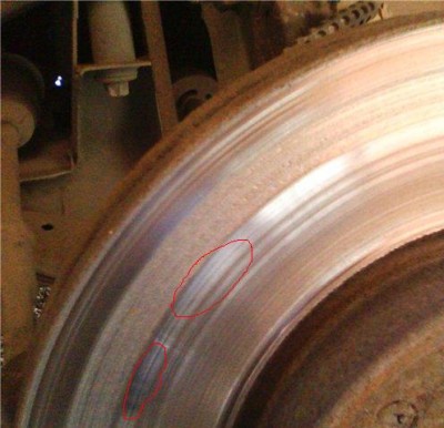

случайно не такая же выемка на диске?
Сторона тоже правая, скрежет при торможении, диск крутится плохо, внятяг....

да! похожа на борозду как у тебя на диске. всё так же на внешней и внутр. стороне-- только диск прокручивался норм. терли колодки на правой стороне, но там выработка по диску ровная. цилиндры не клинят-- проверяли. :(
