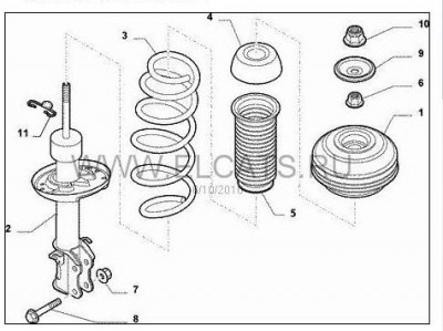

Сообщение 44. 10 июн 2010, 19:07
Только зачем их под пресс? :D №9 на рисунке?
.JPG
Автор звук металлический? Звонкий? Глухой? Может таки отбойник под пыльником стучит?

Сообщение lutor 10 июн 2010, 19:12
пойди их пойми, они же О.Д.. Да по рисунку за №9. Машина гарантийная,но данная процедура выполнялась без заказ-наряда.

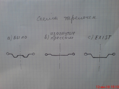

Сообщение lutor 10 июн 2010, 19:28
Наш цирк в городе Саратов-Элвис.
А вот примерная схемка разновидностей тарелок

Сообщение lutor 10 июн 2010, 20:26
у дилера по каталогу идёт тоже один №51780702. А самому прогибать тарелочку не реально, уж очень капризная, все размеры завязаны между собой, чтобы что-то получилось нужны оригинальные оправки. А дилеру доверять? Боюсь даже если они закажут з/ч они её тоже под пресс чтобы села на место.
ЗЫ: Увижу тёщу передам привет.
Может кто нибудь помнит по памяти у кого какой формы тарелочка?

Re: Посторонние звуки в передней подвеске...
Сообщение lutor 15 июн 2010, 19:16
Вчера на свой страх и риск решил поставить EXSIT-овские тарелки(на рис.с) ). К моему удивлению, подвесочные звуки которые меня домоголи,прошли.чего я не ожидал.Неужели тарелки такой формы должны быть? Какой формы стояли на авто я не видел. Почему то я считал, что тарелка должна жестко прилегать и к кузову (обрезиненной частью) и к гайке которая крепит опорник. А получается что тарелка жестко лежит только на гайке опорника, при этом между прорезиненной частью тарелки и чашкой опоры зазор. Попавшая на тарелку вода стекая с неё попадает через зазор на опорник,а там дело техники, стекая по опорнику, далее в щель. При интенсивной работе подвески щель работает как пылесос. Герметиком промазать зазар между прорезиненной частью тарелки и чашкой опоры конечно можно, но опорник имеет буферный ход, при пробое подвески тарелка будет тоже ходить, что станет с геметиком... Оптимальный вариант ,как сказал 44 , прикрыть тарелку куском резины

Сообщение 44. 16 июн 2010, 09:28
lutor писал(а): я считал, что тарелка должна жестко прилегать и к кузову (обрезиненной частью) и к гайке которая крепит опорник. А получается что тарелка жестко лежит только на гайке опорника
Прально считал...тарелка притягивается жестко к опорнику,на расжатие стойки плотно прилегает к кузову(стакану),на сжатие приподнимается над стаканом.
