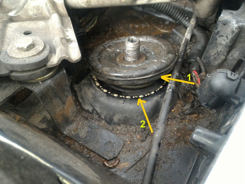

Сообщение gremih 29 апр 2017, 19:10
в отчете по замене амортизаторов (viewtopic.php?f=20&p=170864#p170864) дополнительно описал причину стуков в передней подвеске- не плотное прилегание тарелок (1) к чашам аммортов (2), а также как это устранил.

Сообщение gremih 29 апр 2017, 19:12
(может кто-то и описывал подобное, но не нашел в теме фоток)
