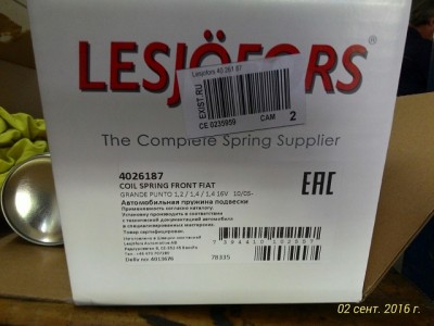

Мужики,сегодня заменил передние пружины.Симптомы были,как-будто опорник накрывается,при повороте руля на месте,раздается еле слышный стук/скрип.Сразу начинаешь грешить на опорник. Но оказалось погибли пружины.Справа лопнул верхний виток,который и "скрипел",слева нижний,но он молчал. При замене(менял в сервисе),промыл собственноручно опорники,набил смазки.Машина едет/рулится совсем по другому.Пружины купил Швецию,контора вроде только пружины и делает,2540 за пару +2400 работа под чутким контролем.
P.S. Почему они лопнули? Да хз,вроде никуда не влетал,один раз был перегруз в течении часа,но после этого каких-то изменений в подвеске не заметил.Скрипеть начало этим летом.Пробег 145 тыщ.
