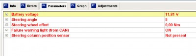

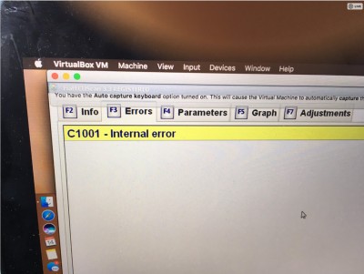

На днях умер ЭУР но в отличие от тех случаев в интернете что смог найти вместо С1002 "Ошибка датчика положения руля" вылезла C1001 "Внутренняя ошибка".
Не хотелось бы заказать один датчик и потом обнаружить что проблема вовсе и не в нем.

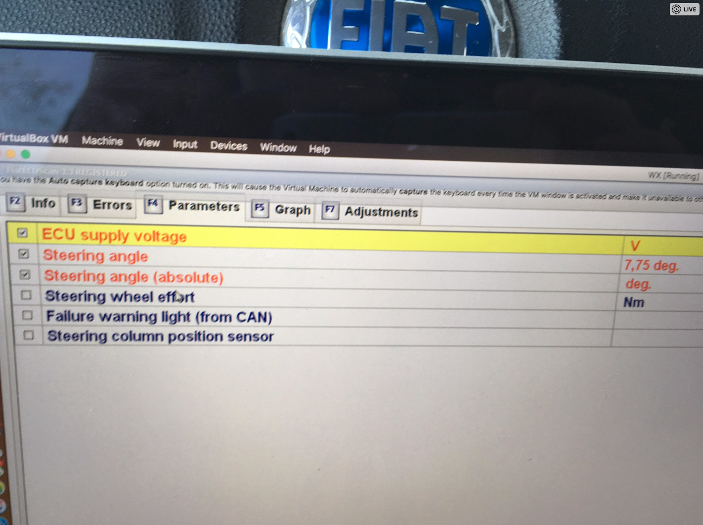

Еще не понравилось что не считалось значение напряжения на самом ЭУР, может проблема в этом? обрыв? никто не сталкивался? что у вас показывает в этом поле?
p.s Аккум и гена живы 12в в заглушенном 14в в заведенном состоянии...

Обновил FiatEcuScan до MultiEcuScan и мозги усилителя прочитались - теперь напряжение показывает.
К тому же стал говорить что датчик положения руля не найден, так что скорее всего дело именно в нем как и у всех.
