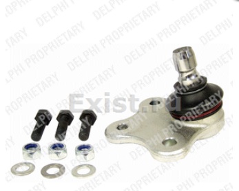

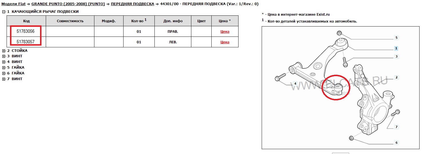

Из постов понятно,что шаровая сидит на трех заклепках в рычаге,вот схема:
Меняется либо в сборе с рычагом(цена 3-5 тыщ за шт.) Или меняется только шаровая,путем высверливания/вырезания заклепок(шляпка крест на крест болгаркой) и крепится к рычагу болтами.
Ссылка на екзист с рычагами,внизу комплектующие,шаровая отдельно где-то от 500 руб штука. Рычаги и комплектующие
Вопрос в том,кто менял и каким образом,если меняли,то пропали ли стуки при проезде неровностей на маленькой скорости?

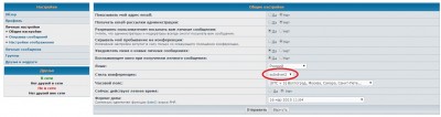

Приделал голосовалку.
Кто сидит на форуме в subsilver для того,чтобы проголосовать,нужно в настройках личного раздела выбрать prosilver

у меня пунто 99г.в.шаровая походу присованная,болтов никаких не нашел на ней,возножно ли такое?и как поменять шаровые?спасибо...
aleksandr345
Зарегистрирован: 17 авг 2015, 12:32
Авто: fiat punto elx
Замена шаровых опор на ГП.
Сообщение Ivan-T 17 авг 2015, 23:54
aleksandr345 писал(а):у меня пунто 99г.в.шаровая походу присованная,болтов никаких не нашел на ней,возножно ли такое?и как поменять шаровые?спасибо...
Рычаг в сборе.

Весной менял правый, поставили с болтами, соответственно высверлив заклепки. Никаких стуков не наблюдаю, все в норме.
