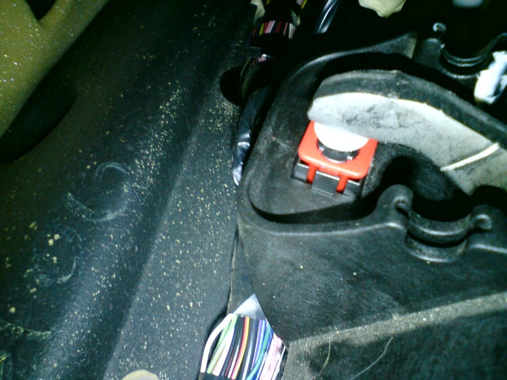

1. Отодвигаем кресло водителя назад, застилаем порог одеялом чтоп не пачкаться, ложимся и смотрим "откуда педали растут"
2. Откручиваем торксом саморез крепящий воздуховод обдува ног
3. Ставим на ручник и нейтралку, заводим машину и нажимаем бруском педаль тормоза (тут либо фиксируем о кресло или просим напарника держать), глушим
4. В самом верху педали тормоза под определеннным углом можем видеть датчик (см. картинку)
5. Вытягиваем красный блокиратор и отжимаем лапки крепления датчика вынимаем "от себя", отсоединяем 4-контактный коннектор.....
6. собираем в обратном порядке после установки нового датчика обязательно убираем зеленый фиксатор (на датчиках новых только!!!!)
