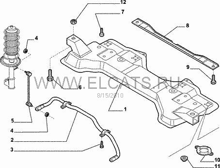

Ребята, а не подскажите мне каталожный номер втулки переднего стабилизатора в экзисте?)

Как это втулка стаба? Или сайленты от поперечного?
№5 на рисунке стойка стаба: 5 570 0753,цена от 600 руб за пару

Если б я знала " как это"... На сервисе сказали прикупить передние стойки стабилизатора и втулки переднего стабилизатора..

Я бы опасался того сервиса, кторый не знает, что втулки стабилизатора на ГП идут в комплекте с самим стабилизатором, а это дорого :) Попробуйте поискать втулки от ваз 2110, говорят подходят иногда.

Стабилизатор (№ 2 на рисунке) имеет крепления к поперечине (№ 1 на рис.) в 2х точках, вот там и есть эти втулки или сайлентблоки, резиновые они. Стойка стаба (№ 5 на рис.) это другая железка. Видимо Вам нужно и резинки и стойки.

НЕт-НЕТ!!! Не закрывайте! ещё один вопрос)) Какие сайлентблоки выбрать из каталога для двух передних стоек стабилизаторов?
1. Сайлентблок передний левый
2. Сайлентблок передний правый
3. Сайлентблок подрамника передний
4. Сайлентблоки, комплект
Эти слова и названия для меня настолько одинаково звучат, что я в растерянности)) :stars:

Стоп! Эти втулки отдельно не продаются и в каталоге их отдельно быть не может! Или меня зовут не Урфин Джус!
Что б не ошибиться, нужно снять старые резинки и показать их в ближайшем автомагазине, чего нибудь подберут.

Поменяли стойки стабилизатора... и тишинааа) Тему закрываем!
