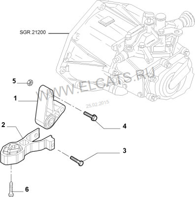

поменял подушку двс которая снизу. после замены появилась вибрация! и мотор весь как то дрожит. что может быть?
Поправил название темы и добавил картинку.44
№1 55700439 №2 55700441

Была такая история,ставил Malo - была вибрация. Пришлось купить оригинал. На Мало резина жестче.

Thorens писал(а):Была такая история,ставил Malo - была вибрация. Пришлось купить оригинал. На Мало резина жестче.
спасибо за ответ! она резина уже не разайдется наверно. а в экзите как посмотреть оригинал есть каталожный номер??

http://www.exist.ru/price.aspx?pid=68005CB3&sr=-4
Цены конечно неалё.
