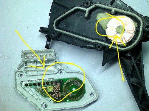

Сообщение zorro 10 окт 2014, 15:45
вот еще фото с нета
если мой блок разобрать как на рисунке то где я обвел желтым это все в масле микросхема полностью в нем плавает !!я просто подумываю что может инженеры туда залили трансформаторное масло для охлаждения ну и смазки шестеренок

Сообщение Lobsterman 13 окт 2014, 09:10
zorro писал(а):вот еще фото с нета
масла там быть не должно
там смазка типа солидола и причем не в очень большом количестве
а если там все у вас плавает в масле то это значит :
1) блок дроссельной заслонки не герметично закрывается своими защелками ( можете уплотнить герметиком )
2) избыточное давление картерных газов ( патрубок от картера подведен обратно во впуск воздушного тракта ,
это для экологии и экономии топлива сделано )
3) есть еще одна печальная версия о наличии масла в дросселе ... турбина масло гонит ! проверьте интеркуллер , может там уже масляный бассейн

Сообщение zorro 13 окт 2014, 11:02
большое спасибо !да на машине турбо и когда я с немал дроссель нем также много масла, и все трубу от турбины внутри в масле!надо снять интеркуллер и проверить его !я думаю что турбо умирает 100.000 км уже
