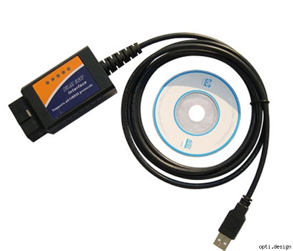

Возникла проблема такая, переключается робот плохо, заменил сцепление, сменили масло в роботе и механической части. Поменяли гидроаккумулятор. Но Переключаться стал с запозданием и не так ровно, а при резком торможении вообще вылетает в нейтралку. Так вот. Слышал есть Утилита такая как fiatecuscan 3.6 rus с помощью нее и elm327 кабеля присоединяемся к компу и запускаем прогу и там Калибруем.

ВОПРОС: Кто пользовался этой прогой и знает как откалибровать робота самому? С помощью этого кабеля и прогой, либо по другому! Думаю вопрос очень важный, так как калибровку надо делать раз в пол года. Мне так диллеры сказали. Каждые пол года 1500 рублей не варик выкидывать! :hi:
Кабель ELM327 USB
