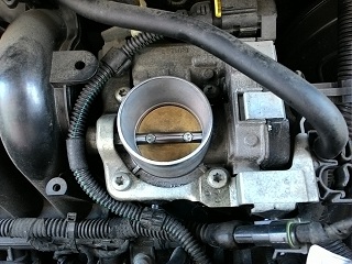

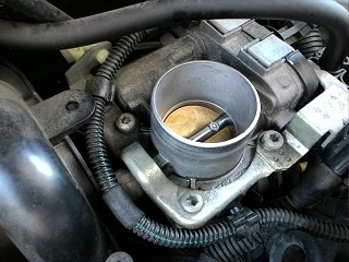

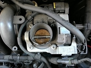

Сообщение 44. 10 окт 2014, 18:10
Дроссель по моему чистил год назад,как раз перед зимой,вот и сегодня решил заглянуть пока тепло.
До чистки
....и после
еще одна
Как и обычно,зимой в холода стараюсь не грешить короткими поездками,прогреваю будь здоров :D
