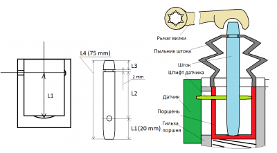

ЗЫ: на картинке эскиз штока робота, как должно быть

Чтобы заменить шток нужно снимать робот(или если получиться, то только верхнюю гидравлическую часть). Ищите тут на форуме мануал по замене манжет в роботе, там описано что, где и как. На роботе нет пластиковых крышек, если только Вы не имеете ввиду потенциометр над штоком. Колхозом с насадкой не занимайтесь - шток достаточной ответственный узел(думаю Вам это уже и так стало понятно) и отклонения в его размерах и показаниях потенциометра о его(штока) положении приведут к глюкам и общей неработоспособности робота, так что однозначно ЗАМЕНА!
ЗЫ: шток в запчасть не поставляется - нужно заказывать по размерам у токаря

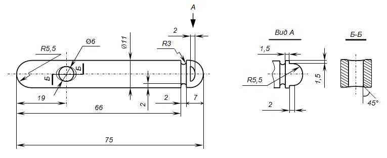

Сообщение wind 23 апр 2014, 16:32
Также замечу по рисунку что главное соблюсти его длинну и отверстие, все проточки с правой стороны не критической для работы робота, за ободок цепляется пыльник что несущественно, про очка на кончике вообще для красоты
