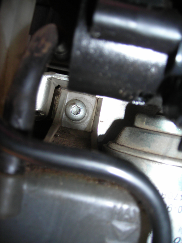

И вот с наступлением марта попросил местных "сервисменов" загнать авто на яму и посмотреть. После осмотра выяснилось, что масло выдавило через один из датчиков. Подозреваю, что это датчик переключения передач (см фото).
Почитав о подобных проблемах, первое что приходит в голову это замена манжет.
Хотелось бы услышать ваши предположения, а также варианты решения данной проблемы. Был бы признателен, если уточните что это за датчик, его номер и необходимость замены при попадании в него масла.

ооо, чувак, респект за фотки датчика, всегда интересовало, что это за шарик на нем, который надо защелкнуть после установки, чтобы все нормально работало! :D
По поводу устранения - все верно, меняем манжеты. Раз уж сняли датчик и машина на приколе, то и датчик можно тоже заменить, я заказывал Facet артикул 10.5096 на Экзисте за 1500 руб. , сейчас показывает, что 2008 руб. стоит(сам датчик пока не менял, т.к. ездит и так, плюс насчет защелкивания шарика у меня что-то сомнения были в том, что смог бы установить правильно). Это все я написал про сам датчик(на втором Вашем фото) без основания(на первом фото которое), вроде как все три(два на роботе + 1 на дросселе) датчика-потенциометра на ГП идентичны за исключением основания.

Ну и вопрос по манжетам: я в курсе что комплект состоит из трех позиций (11, 12 и 13). Входят ли в данный комплект кольца изображенные на фото №2 и если нет - где их можно приобрести и нужно ли их менять?

Насчет обратной установки датчика, лучше перед сборкой мастерам объяснить всю важность правильной установки, дабы потом все заново не разбирать(не уверен что на установленном роботе его(датчик) легко устанавливать). Лично я бы поменял, деньги не сильно большие, а датчики могут глючить так, что хрен поймешь, то ли в датчике дело, то ли просто где то контакт окислился. Единственный напряг это , по-моему, время ожидания запчасти. А так ,конечно дело Ваше, в принципе всегда можно робота скинуть или вообще без скидывания поменять, тут надо спрашивать у тех кто менял.
Насчет комплекта манжет: туда входят исключительно манжеты поршней, резинок для датчиков(я так понял они из под датчика) в комплекте нет. Менять их нет смысла, тем более если они целые и не пострадали во время демонтажа. После замены манжет через датчик уже течь не должно.

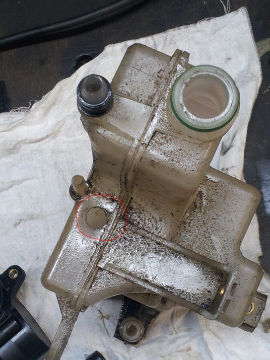

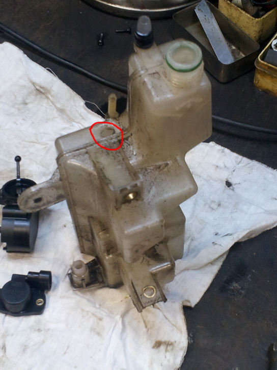

Кстати, вчера осмотрел снятый расширительный бачок и усомнился в наличии отверстия (см фото) в заводском варианте. У меня это отверстие было закрыто заглушкой.

Сообщение vermin 07 мар 2014, 20:16
я конечно, полностью не снимал бачек, но вроде этого отверстия на самом деле быть не должно, из имеющихся фоток, только прикрепленная более-менее эту область запечатлела

Сообщение wind 07 мар 2014, 20:35
нету таких отверстий ... это самопал
Выдавило масло из робота
Сообщение Бизоненок 07 мар 2014, 21:49
Видимо прежний владелец просверлил данное отверстия для замены (отсасывания например шприцем) жидкости. :?
